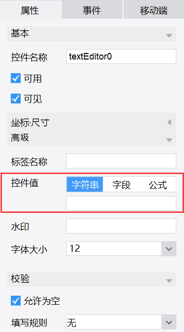

2.1 控件默认值
用户可以直接在控件的属性面板中给控件设置默认值,如下图所示:

在定义模板参数的时候,设置默认值,如下图所示:
在参数界面选中参数控件,在控件的「属性表>高级>控件值」中进行设置。如下图所示:
