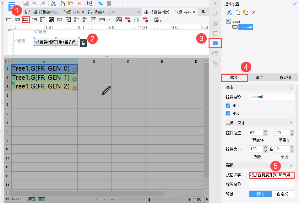

3.1.1 准备模板
1)新建模板,制作一个 cptx 模板的 折叠树,如下图所示:
点击可下载模板:折叠树.rar
2)点击参数面板,添加一个「按钮控件」,将控件名称修改为 将折叠树展开到1层节点,如下图所示:

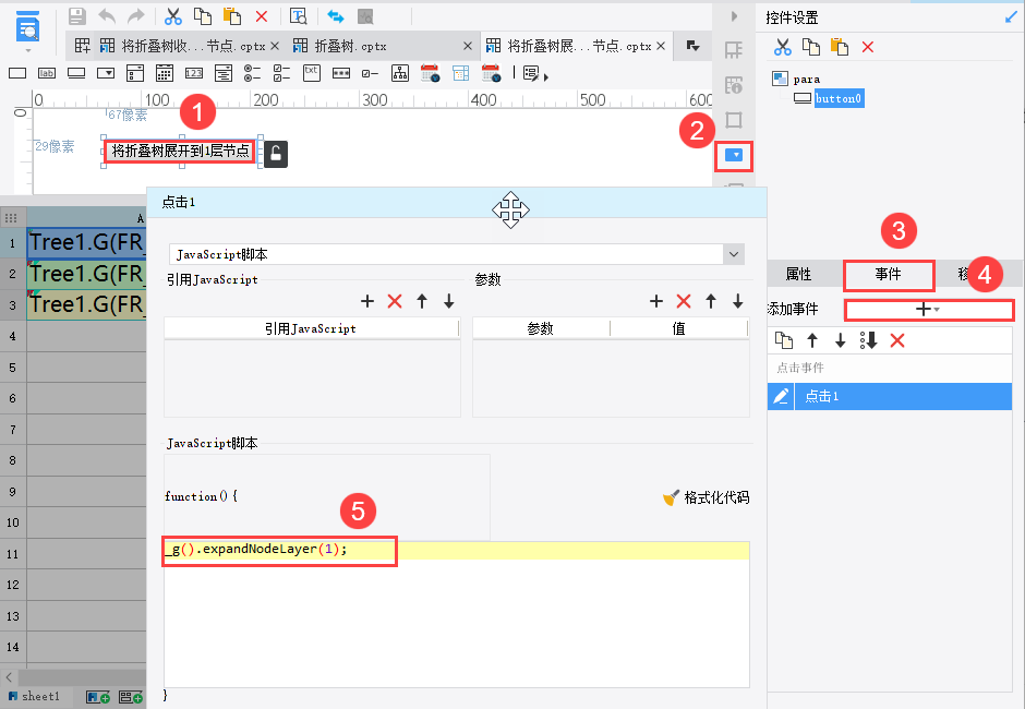

3.1.2 添加事件
选中按钮,为其添加一个「点击」事件,如下图所示:
JavaScript 代码如下:
_g().expandNodeLayer(1);
