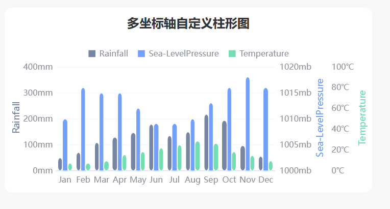

可通过添加「堆积和坐标轴」以及设置坐标轴颜色来区分系列,如下图所示:
1.2 解决思路
在自定义柱形图属性面板的「样式>坐标轴」下可以选择添加 X 轴或 Y 轴,再在「样式>系列>堆积和坐标轴」处配置坐标轴与系列的对应关系。
注:并不是所有图表都支持「堆积和坐标轴」,只有自定义的图表才可以,例如「自定义柱形图、自定义条形图、自定义折线图」等等。

1)设置图表标题为「多坐标轴自定义」,位置「靠左」。
2)设置「样式>图例」位置「靠上>对齐」
3)设置「样式>坐标轴」,再添加两个 Y 轴,分别是 Y轴2 和 Y轴3。
4)在坐标轴处添加 Y轴 后,再设置「样式>系列」,在堆积和坐标轴处添加两个「堆积和坐标轴」,双击名称将其重命名为「Y轴2」和「Y轴3」。如下图所示:
本例中 系列2 需对应 Y轴2,系列3 需对应 Y轴3,系列1 不做设置,默认对应 Y轴。
  • Y轴2:设置条件为「系列序号 等于 '2'」时,使用 Y轴2 。
注:配置中的「堆积」可用于条件中包含两个及以上的系列,在本例中无影响。
  • Y轴3:设置条件为「系列序号 等于 '3'」时,使用 Y轴3 。
5)上个步骤完成后,系列对应的坐标轴已经设置完成。但是因为每个 Y轴 数据不同,为了对比明显我们需要为每个 Y轴 自定义最大最小值;且为了区分各个坐标轴,我们需对每个 Y轴 字体颜色进行设置。
  • Y轴:需要将 轴标题 显示出来,并且将轴标题以及轴标签的颜色设置为与 系列1 相同的「蓝色」。具体设置如下图所示:
注:Y轴 轴标签格式中的单位 mm 需手动输入,Y轴2、Y轴3 同理。
  • Y轴2:将轴标题以及轴标签的颜色设置为与 系列2 相同的「绿色」,并且将其位置设置为「右侧」。具体设置如下图所示:
  • Y轴3:将轴标题以及轴标签的颜色设置为与 系列3 相同的「黄色」,并且将其位置设置为「右侧」。具体设置如下图所示:
2.4 效果预览
保存报表,点击「分页预览」,效果如下图所示:
App 端和 HTML5 端均支持。
