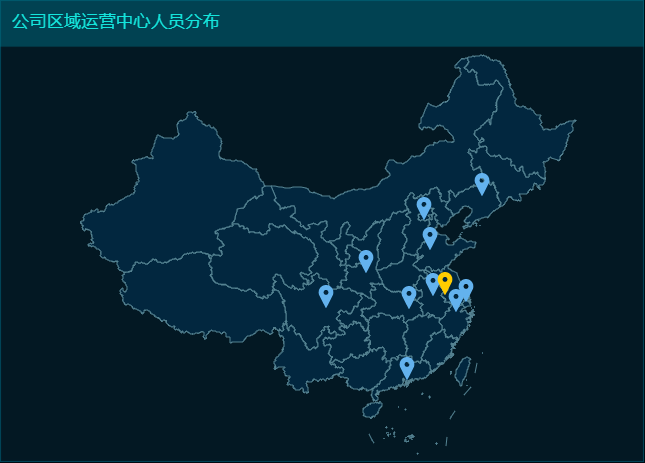

| 点地图-浅色 | 1)该组件适用于浅色简约风格模板 2)通过定位经纬度,散点可以精准快速定位到位置。 和地图结合,对数据的地理分步显示直观 | ![]() |
| 定位点地图-未来风 | 1)该组件适用于未来风风格模板 2)使用图片自定义点地图的标记点,一个定位点代表一个区域,用来展示各区域数据的分布情况 | ![]() |
