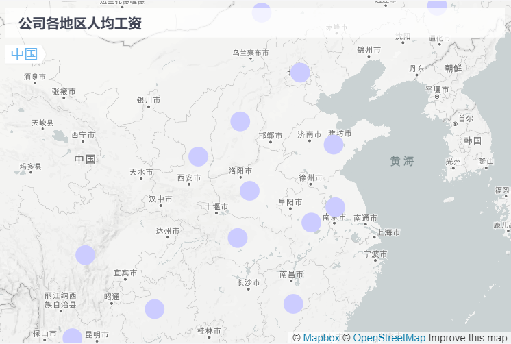

钻取点地图是钻取地图的一种,每一层级均为「点地图」。钻取时通过点击地理位置定位点,可从省钻取到市、市钻取到区县,再通过点击钻取目录可返回到市或者省。
钻取效果如下图所示:

钻取点地图-柔和
1)该组件适用于柔和简约风格模板
2)钻取点地图是钻取地图的一种,钻取时可点击范围是一个点,当数据分布较分散时,可以使用钻取点地图来做

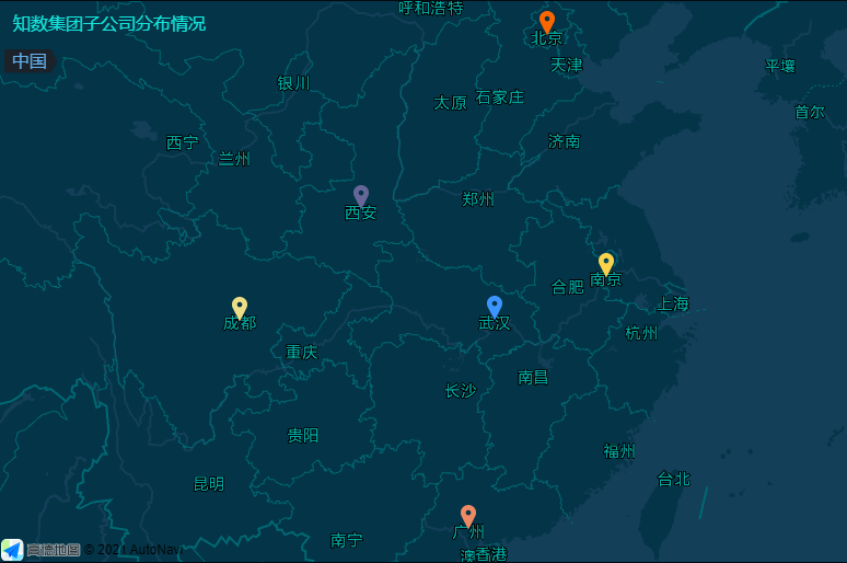

钻取点地图-未来风
1)该组件适用于未来风风格模板
