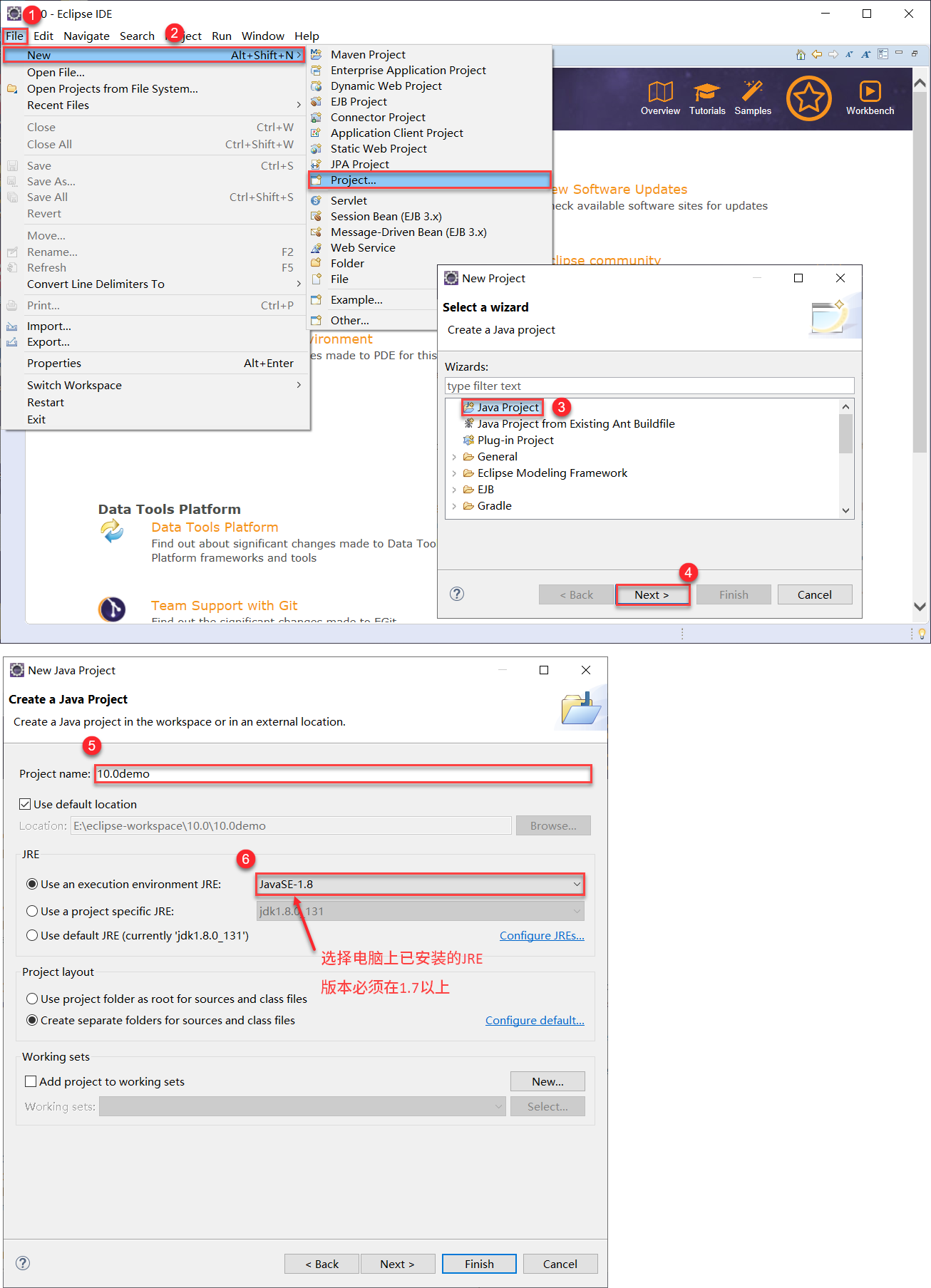

编译程序前,用户首先需要有一个 Java 工程环境,并且需要一个 Java 编辑器,如 Eclipse 或 Idea 。若没有现成的 Java工程环境,可以通过编辑器新建一个 Java工程,如下图所示,通过 Eclipse 编辑器新建一个工程。
注:FineReport 8.0 及以上版本的设计器需要使用 jdk1.7 及以上的版本才可以运行,若您的 Java 编辑器工程使用的是较低版本请升级,依赖的 jdk 版本也不宜太高,建议使用 jdk 1.8。
如果要替换工程依赖的 JDK ,如下图所示,点击 JRE,选择本地 JDK。若本地 JDK 没有添加到编辑器中,则可以点击右侧的 Installed JREs...导入已安装 JDK 的路径(导入步骤可参考网上教程),导入后再选择替换。

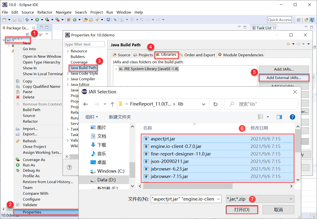

需要导入的 FineReport 工程 JAR 包,包括安装工程包%FR_HOME%/lib下面的所有的包,%FR_HOME%/server/lib下面的所有包,%FR_HOME%/webapps/webroot/WEB-INF/lib下面的所有包,还需要要引入 JDK 的 tools.jar

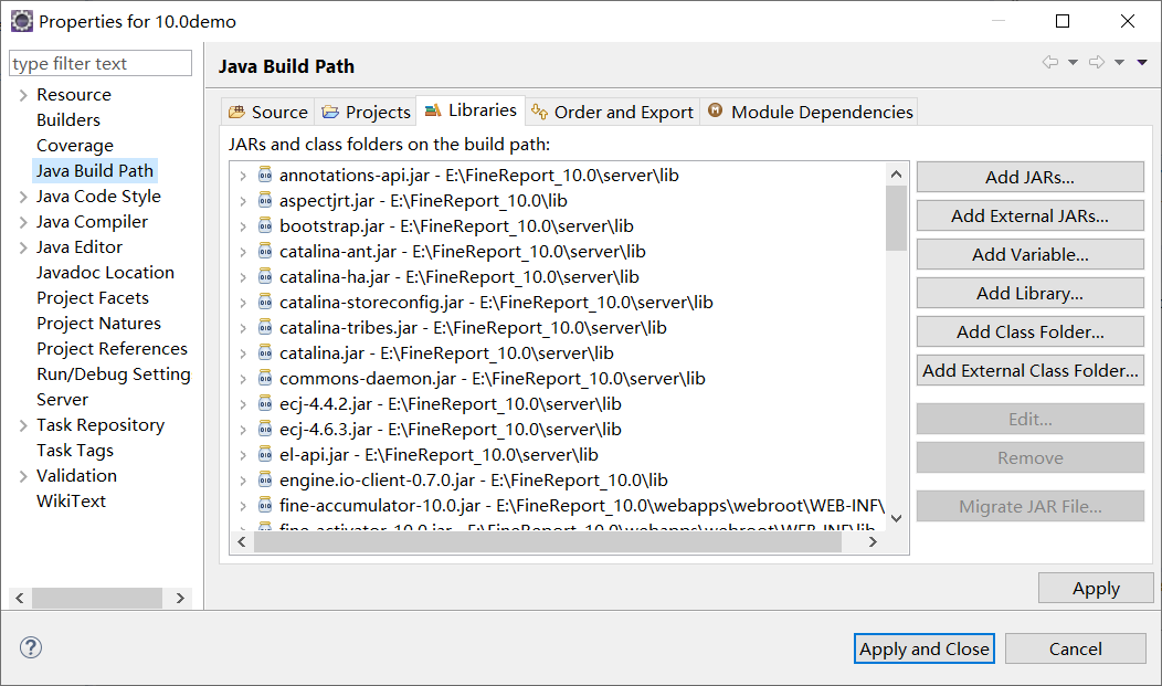

如下图所示,右击您创建的工程,选择 Properties>Java Build Path>Libraries,导入 FineReport 工程 JAR 包。
导入 JAR 包成功如下图所示:

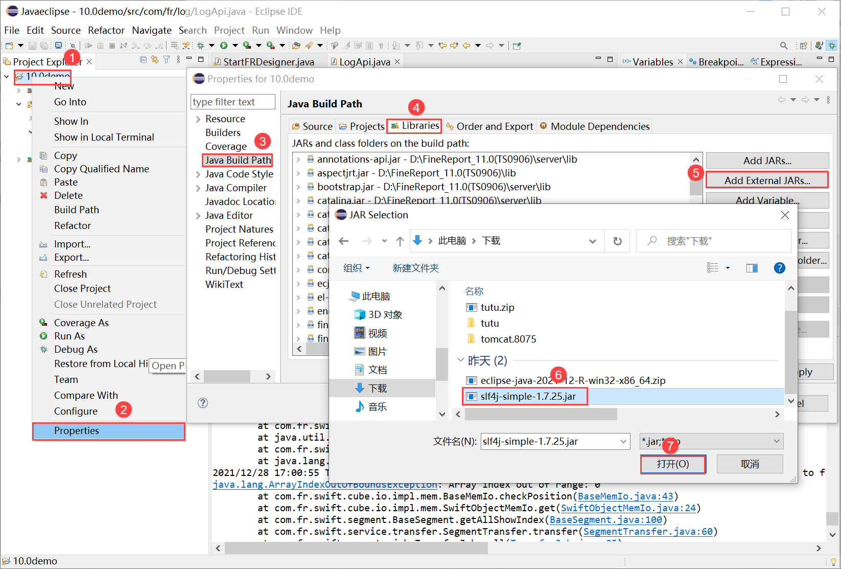

1)下载第三方 JAR 包后,将 JAR 包放在 %FR_HOME%\webapps\webroot\WEB-INF\lib 目录下,即和 FineReport 提供的 fine-decision-10.0.jar 同一个目录,引入FineReport 工程 JAR 包时一起引入。
2)下载后放在某个目录下,引入即可。如下图所示,通过 Eclipse 编辑器给工程 JavaIda 引入第三方 JAR 包 slf4j-simple-1.7.25。

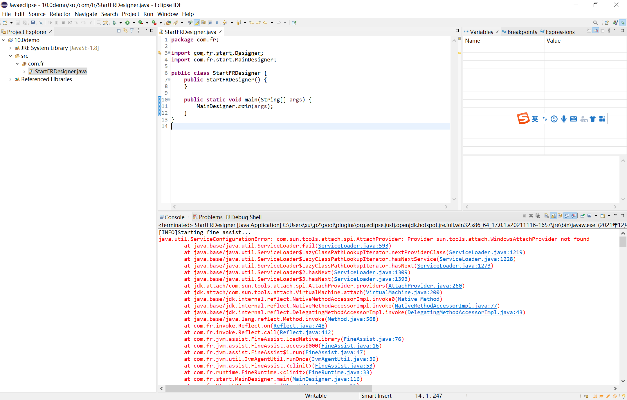

右击包名,新建一个类,类名为 StartFRDesigner。如下图所示:
如下图所示,在新建的类文件中编写 Java 代码,定义类。完整代码可参见:
https://code.fanruan.com/demo/example/src/release/10.0/src/main/java/com/fr/StartFRDesigner.java
若启动的设计器 JAR 包版本在 2020 年 4 月之后,需要修改类文件,完整代码如下:
package com.fr;
import com.fr.start.MainDesigner;
public class StartFRDesigner {
    public StartFRDesigner() {
    public static void main(String[] args) {
     MainDesigner.main(args);
2.4 编译 Java 文件
Java 文件编写完成后,在编译器中编译,运行该类,便可在 Eclipse 中启动设计器。如下图所示:B70ED940-178B-4106-B94B-D98D35E4ECD5.GIF
在 Eclipse 平台的 Console 控制台面板中,便可以看到运行时的所有信息。

3.2 启动设计器闪退
问题描述:
运行 StartFRDesigner 类设计器加载闪退无法打开或者首次运行 StartFRDesigner 类可以正常打开设计器页面,但关闭设计器再重新运行时设计器闪退。
原因分析:
tools.jar 没有加载,找不到 tools.jar。
解决方案:
检查工程是不是没有引入 JDK 的 tools.jar,参考 2.2 节引入 JDK 下的 tools.jar 即可。
检查是不是因为 Eclipse 默认使用 C:\windows\system32\javaw.exe 作为 JVM,找不到 tools.jar,若是参考网上 Eclipse
中不到 tools.jar 的方法修改配置文件。
