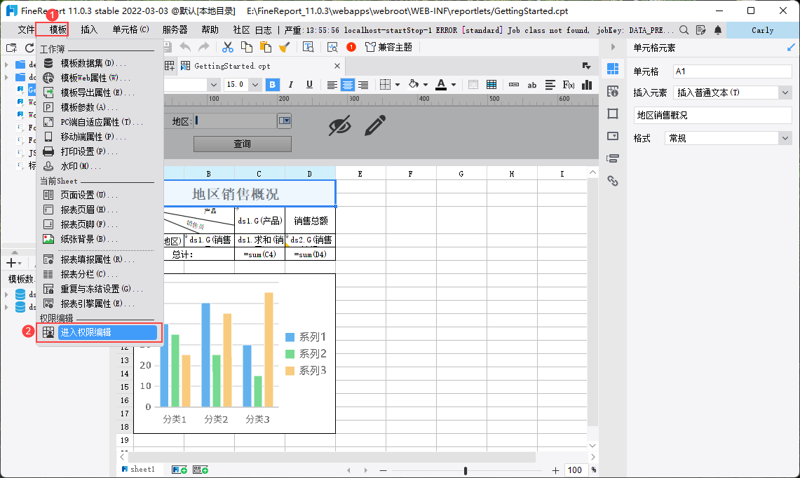

打开设计器,打开需要进行权限控制的模板,点击「模板>进入权限编辑」,进入权限编辑界面。如下图所示:

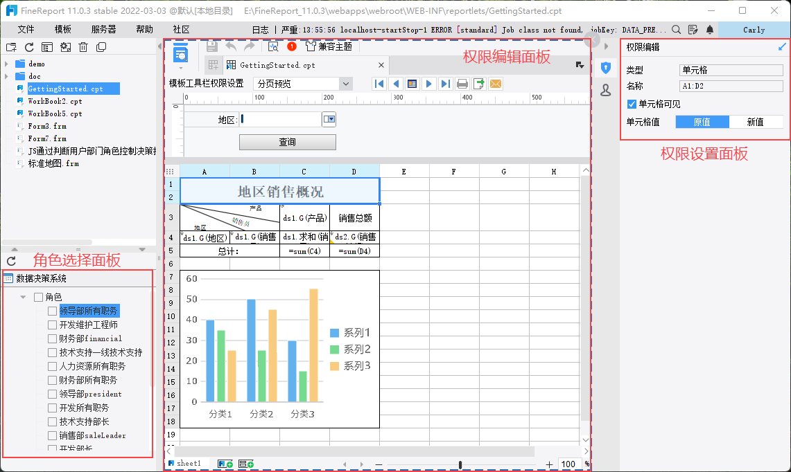

打开设计器,点击,即可在角色面板中选择角色,对权限编辑面板中的单元格、控件、工具栏、 sheet 等等内容在权限设置面板设置权限,如下图所示:
注1:角色面板中的角色列表自动加载数据决策系统中的角色。如果修改了角色名,权限需要重新配置。
注2:FineReport 暂时只支持对模板工具栏、控件、单元格、悬浮元素、行列和多 sheet 这几个方面进行细粒度权限控制。
注3:可视化权限编辑的详细示例请参见:权限细粒度之工具栏控制 和 权限细粒度之模板内容控制 。

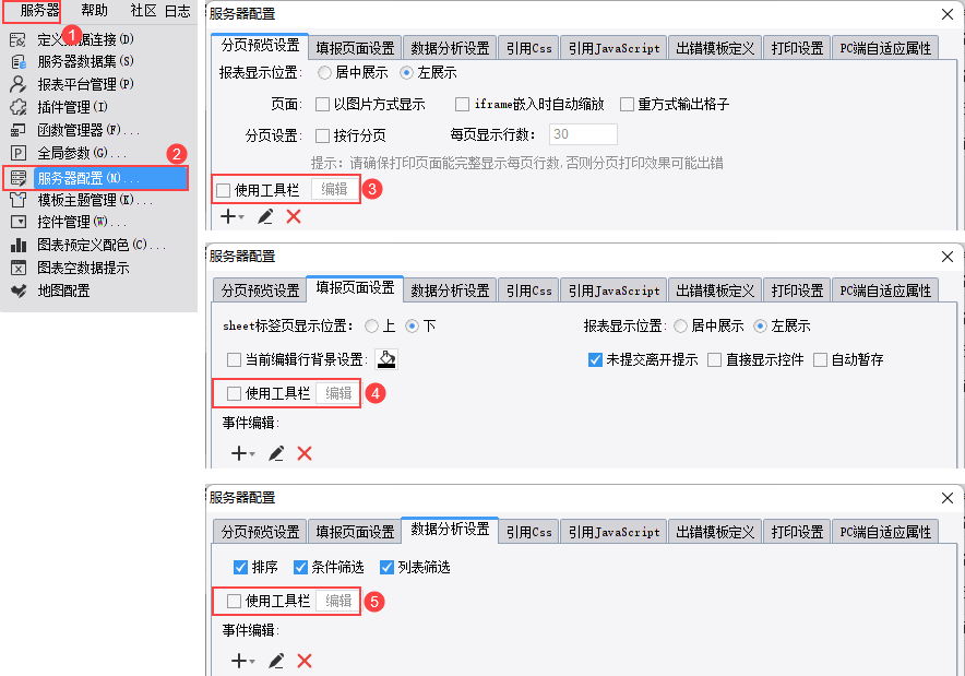

问题描述:权限细粒度控制时,开启同步数据集的时候,在设计器里进行权限编辑 时已配置角色中出现了内置数据集里的部门「技术支持总调度」和「技术支持一线技术支持」,但同步数据集里的部门中并没有这两个部门,而且有关「技术支持」的角色部门在决策系统的用户页面里搜索不到。
原因分析:产品内置的 Demo 自带的上报流程用到这两个角色,因此在已配置角色里默认显示了这两个角色,但不影响正常使用。
解决方案:在 FineReport 设计器中,点击「服务器>服务器配置」,分别在「分页预览设置」,「填报页面设置」,「数据分析设置」界面去掉「使用工具栏」前的对勾。
具体情况如下所示:

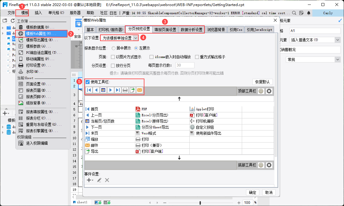

上述步骤把服务器默认的模板工具栏清空,若想实现单个模板的权限细粒度的工具栏控制。
用户可打开单个模板,点击菜单栏的「模板>模板Web属性」,设置「为该模板单独设置」,添加模板所需要的工具。具体情况如下所示:
