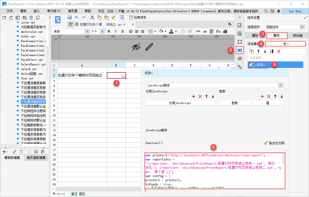

2.3 准备批量打印模板
新建一个普通报表:
  • A2 单元格写入文本:批量打印多个模板时页码独立:
  • B2 单元格添加一个按钮控件,按钮名字为打印,并设置一个点击事件:
B2 单元格点击事件代码如下:
var printurl="http://localhost:8075/webroot/decision/view/report";
var reportlets ="[{reportlet: 'doc/Advanced/PrintReport/批量打印页码独立用例一.cpt', 地区: '华北'}, {reportlet: 'doc/Advanced/PrintReport/批量打印页码独立用例二.cpt', type: '微小型'}]";
var config = {
printUrl : printurl,
isPopUp : true,
// 是否弹出设置窗口,true为弹出,false为不弹出
data :{
// 多模板格式: [{reportlet: 'name.cpt', a: 'a1'}, {reportlet: 'name.cpt', b: 'b1'}]  同样的模板会出现多页
// 单模板格式: [{reportlet: 'name.cpt', a: 'a1', b: 'b1'}]  同样的模板只会有单页
reportlets: reportlets, // 需要打印的模板列表
__cumulatepagenumber__: false //每个模板的页码独立
printType : 0, // 打印类型,0为零客户端打印,1为本地打印
// 以下为零客户端打印的参数,仅当 printType 为 0 时生效
ieQuietPrint : false,// IE静默打印设置 true为静默,false为不静默
// 以下为本地打印的参数,仅当 printType 为 1 时生效
printerName : 'Microsoft Print to PDF', // 打印机名
pageType: 2, // 打印页码类型:0:所有页,1:当前页,2:指定页
pageIndex: '1-3', // 页码范围。当 pageType 为 2 时有效
copy: 3, // 打印份数
FR.doURLPrint(config)
2.4 效果预览
保存报表,填报预览后,点击打印按钮,即可看到页码独立之效果,效果如 1.1问题描述 中所示。
