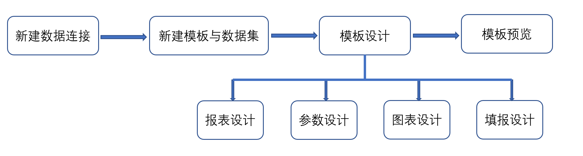

使用 FineReport 设计器设计模板,首先需要了解 FineReport 模板制作的思路,沿着其思路来了解 FineReport 报表中的所有功能。
FineReport 报表制作流程如下图所示:
1)新建数据连接:在制作模板之前首先要确保设计者知道存储数据的数据库类型、数据库地址、访问数据库的用户名密码,然后在 FineReport 设计器中新建一个数据连接,建立数据库与设计器的交互桥梁。
2)新建模板与数据集:数据连接创建好之后,就需要进行模板的添加了,数据连接是用于整个工程的,并没有实质的将数据从数据库中取出来,故还需要在特定模板中新建数据集,通过数据连接从数据库中取数。
3)模板设计:数据准备完成之后,就是进行模板的设计了,模板设计是 FineReport 学习过程中的重中之重,我们将模板设计分为报表设计、参数设计、图表设计和填报设计四个部分,这四个部分是 FineReport 模板的几大使用方式,报表设计是纯粹的数据展示,参数设计是动态查询数据,图表设计是使用图表来展示数据,填报设计是录入数据,将数据写入数据库中,根据实际情况确定使用哪一种使用方式,或者联合使用哪几种使用方式。
4)模板预览:模板设计完成之后,保存模板至工程目录下面,即可预览,在 Web 端查看模板效果。
