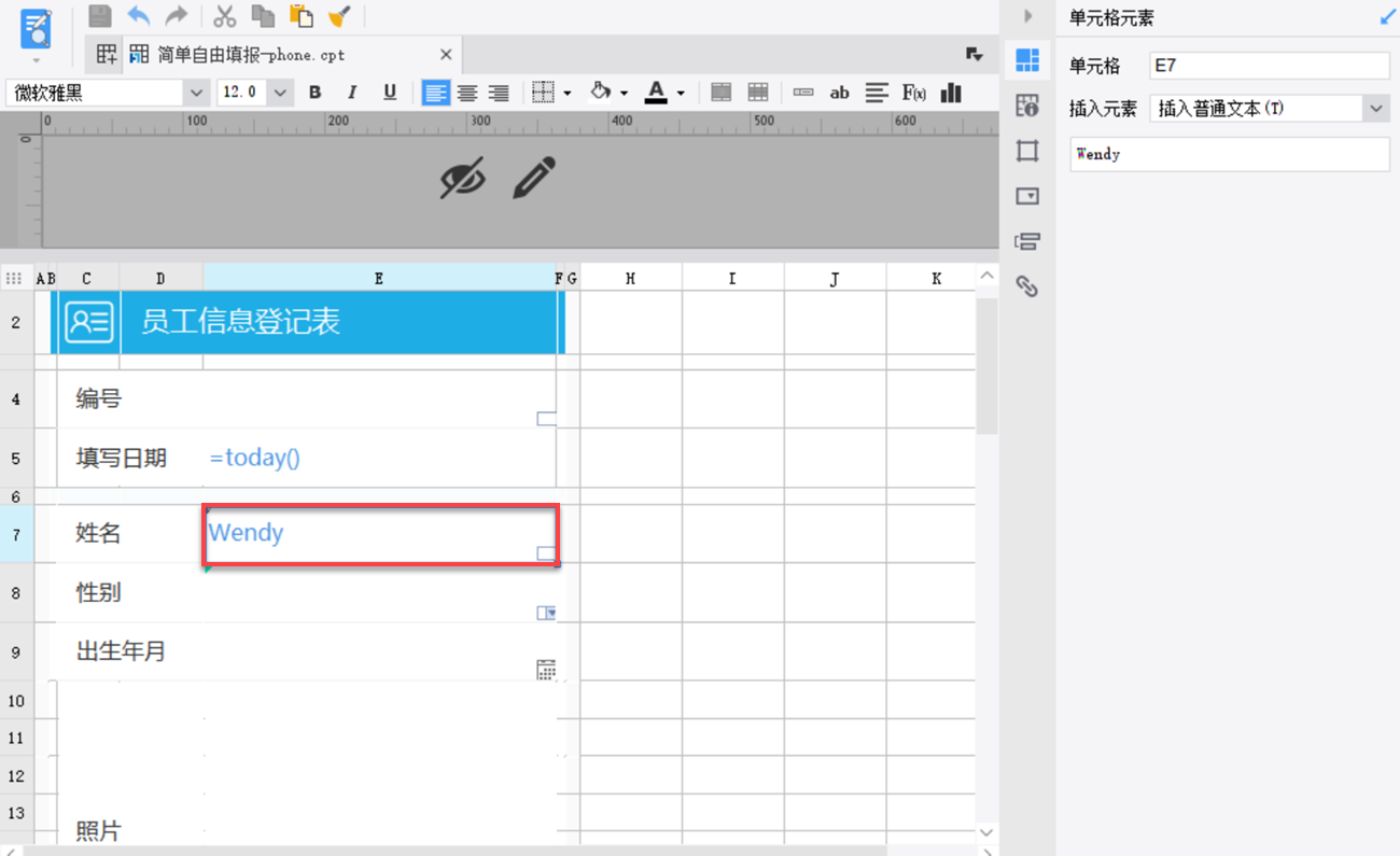

如果是填报控件,则可以直接在控件单元格中写入值,如下图所示:

3.1.2 实现思路
在控件所在单元格中直接输入默认值。如下图所示:
