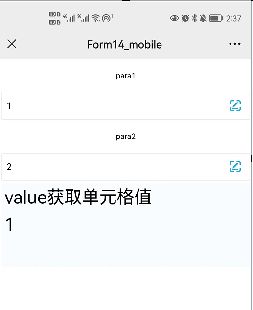

App 与 HTML5 端效果相同,如下图所示:
