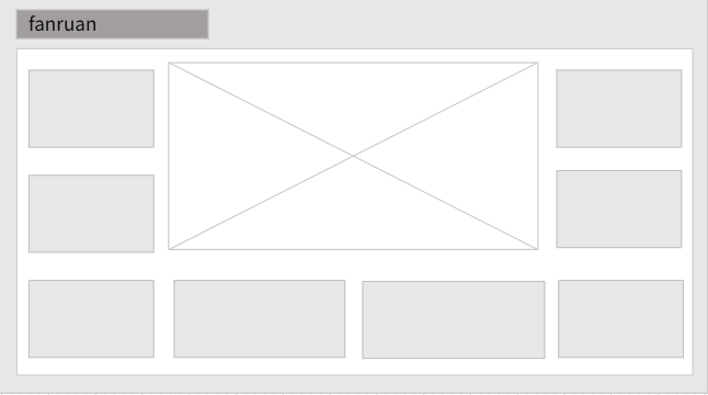

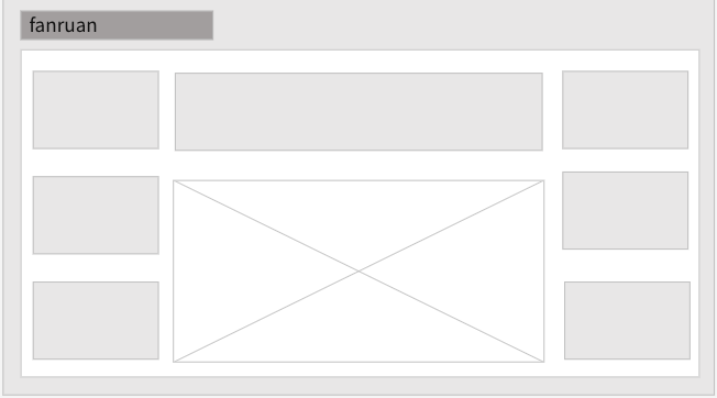

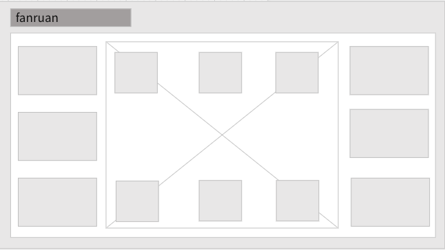

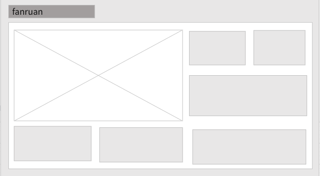

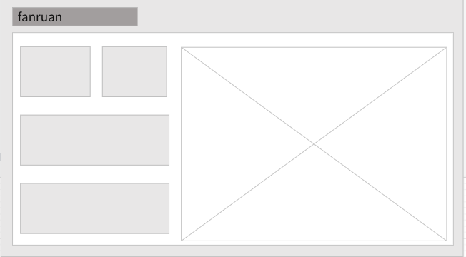

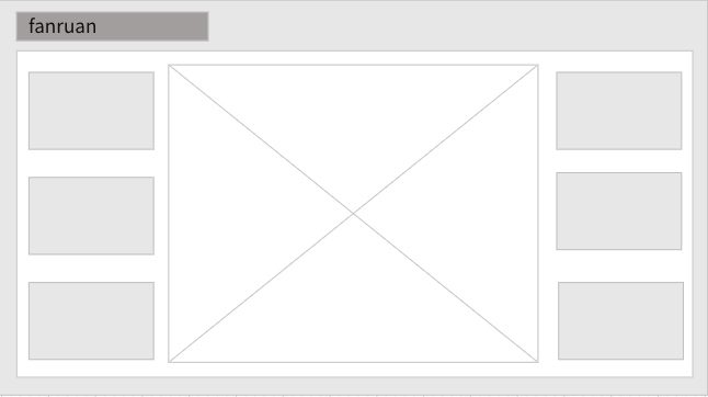

不管是大屏、PC端还是移动端,都可以采用卡片式布局。
在报表界面中使用卡片式布局是一个很好的体验,具有独立聚焦、轻便灵活的优点,因为他们看起来像现实世界的有形卡。它更直观的给浏览者知道这一块卡片里的内容是代表一个整体,一个模块的信息。
卡片将内容划分成几个部分,这样划分可以占用的屏幕空间更少,而且更清晰的区分不同的内容。就想写文章一样,你会用段落,标点符号来区分表达不同的内容。卡片设计就是一样的意思,可以收集各种信息,形成连贯的一块内容。
一些卡片式布局推荐:
不论页面信息量的多少,卡片式布局都能够展现出良好的设计感。当然这一切的前提是要明确好整个页面要展示哪些数据,梳理好信息的层级,构思好数据的展现形式,然后可以手绘一些草图,修改调整到合适的布局。
