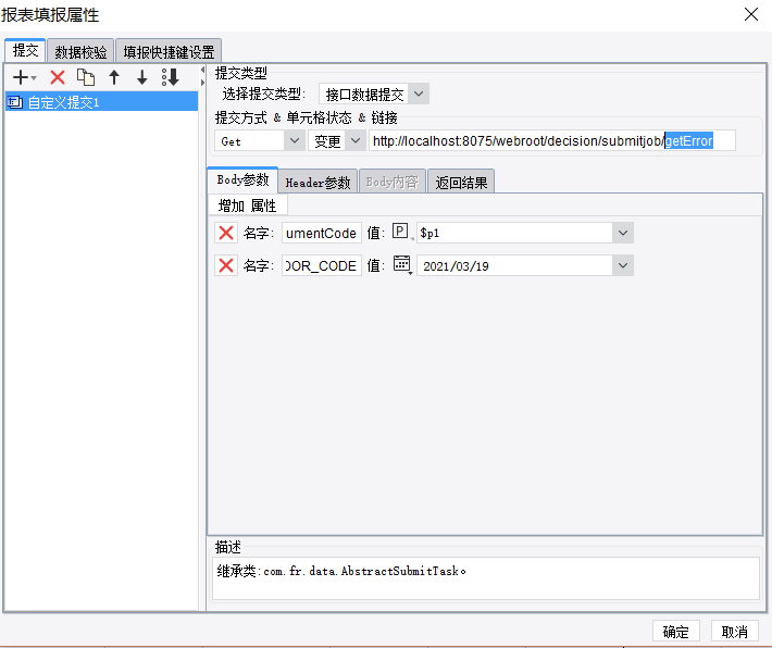

报表模板设置,可参考 填报自定义提交
打开报表设置后,点击「模板>报表填报属性」,新增一个自定义提交,如下图所示:
配置参数说明:
l 选择提交类型:下拉框选择“接口数据提交”步骤4。
l 提交方式:下拉框有六种方式,分别为 单行填报GET提交(Get)、单行填报POST提交(Post)、单行填报POST提交JSON(PostJson)、多行填报POST提交(PostTotal)、单行填报WebService提交(Soap)、多行填报WebService提交(SoapTotal)。步骤5。
l 单元格状态:选择筛选单元格值状态触发条件,步骤6。单元格状态详细描述如下:
1)变更:单元格的值在报表初始化后被修改过(包含修改和修改删除和修改插入三种状态;
2)新增:单元格是在报表初始化后新增的(包括插入和修改插入两种状态);
3)删除:单元格所在的记录被执行了删除操作(包含删除和修改删除两种状态);
4)默认:单元格在报表初始化后没有变化。
l 链接:接口的url地址。步骤7。
l Body参数:用于为填报提交给接口的参数值。步骤8。单行填报GET中用于产生url参数。POST提交中用于产生表单参数或者JSON。WebService提交中用于产生xml。
l Header参数:设置接口请求的header参数值。例如:Content-Type值或者其他所需header值。
l Body内容:设置接口请求的消息体的模板,以满足参数之外的请求内容格式要求。
l 返回结果:设置JSON格式结果的报错条件,符合条件时,前端窗口提示指定错误信息。
1)错误标识:结果中错误标识,例如code或errorCode等;
2)成功状态值:错误标识码代表成功的值,例如code=0代表无错误、成功执行;即标识码不等于0时,会抛出错误信息。
3)错误信息标识:用于在结果中提取错误信息。

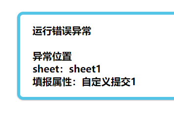

2.2.8 返回结果报错条件设置
在报表填报属性中,设置条件参数值,如图:
返回结果内容:
"code": 1,
"message": "运行错误异常",
"status": "error"
符合条件的结果值,会显示到前端消息框中。
报错示例模板,可参考GetErrorSubmitJob.cpt
