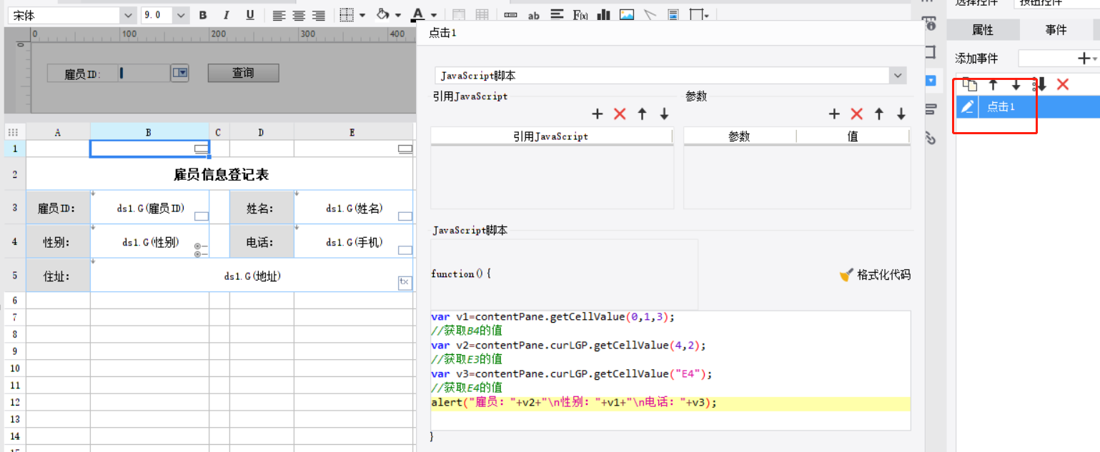

1)给 B1 单元格的获取值按钮添加「点击」事件,如下图所示:
点击事件中的JavaScript 代码如下:
var v1 = _g().getCellValue(0, 1, 3);
//获取B4的值
var v2 = _g().getCellValue(0, 4, 2);
//获取E3的值
var v3 = _g().getCellValue("E4", null);
//获取E4的值
alert("雇员:" + v2 + "\n性别:" + v1 + "\n电话:" + v3);

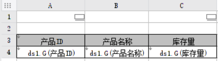

3. 示例二:单元格扩展编辑
3.1 准备模板
如图,在报表中添加两个按钮,A1是获取值的按钮,C1是赋值的按钮
3.2 添加事件

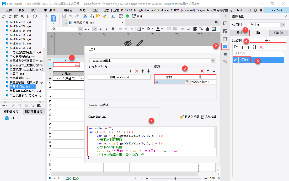

1)给 A1 单元格的获取值按钮添加「点击」事件,如下图所示:
点击事件是要添加参数的,参数名为 len,值为公式 COUNT(A4) ,目的是获取 A4 单元格扩展出来的总行数。
点击事件中的 JavaScript 代码如下:
var value = "";
for (i = 0; i < len; i++) {
var id = _g().getCellValue(0, 0, i + 3);
//获取A4的扩展值
var kc = _g().getCellValue(0, 2, i + 3);
//获取C4的扩展值
value += "产品ID:" + id+ ",库存量:" + kc + "\n";
//拼接id和库存量,每个id为一行
alert(value);

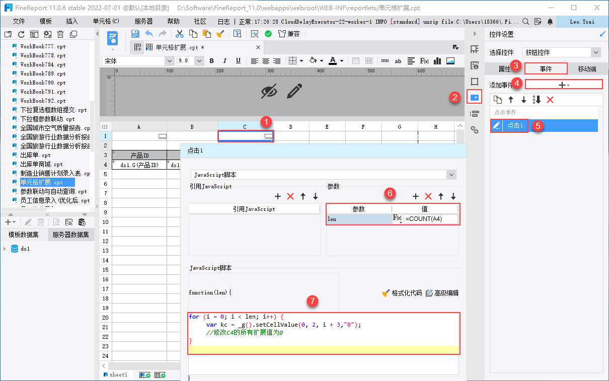

2)给 C1 单元格的赋值按钮添加「点击」事件,如下图所示:
var kc = _g().setCellValue(0, 2, i + 3,"0");
//修改C4的所有扩展值为0
