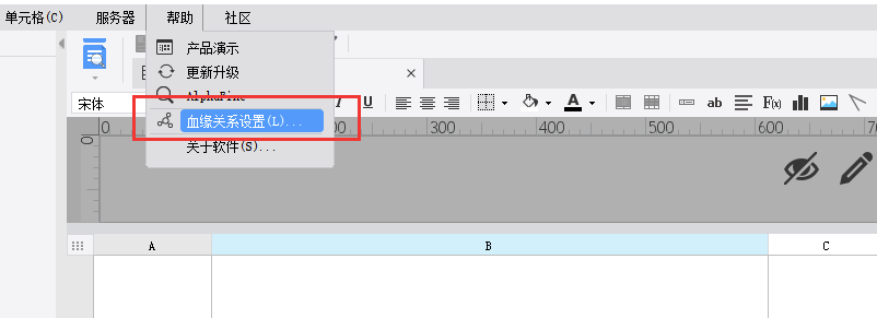

打开“帮助”--“血缘关系设置” 菜单,配置关系开关及颜色。

打开“帮助”--“血缘关系设置” 菜单,即可打开设置界面,如下图:
勾选需要查看的父格关系或公式关系开关,并配置标签颜色后,单击“确定”,如下图:

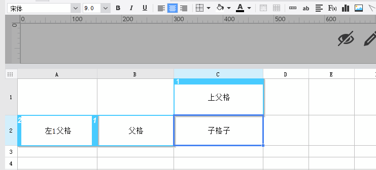

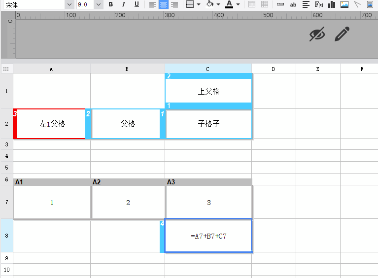

设置单元格的左父格和上父格关系,会在单元格父格子边缘显示标签,并标记依赖顺序,效果如下:

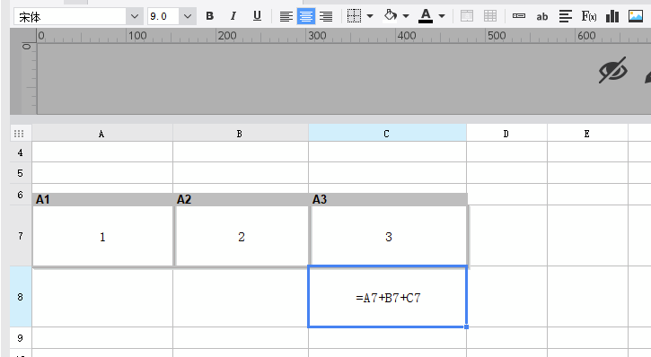

设置单元格公式,并存在单元格公式依赖,会在被依赖单元格上方显示标签,效果如下:

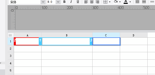

设置单元格左父格子循环依赖,会在发送死循环的单元格子上显示标签,效果如下:

新建普通模板,在C2格子中输入“子格子”,A2输入“左1父格”,B2输入“父格”,C1输入“上父格”。

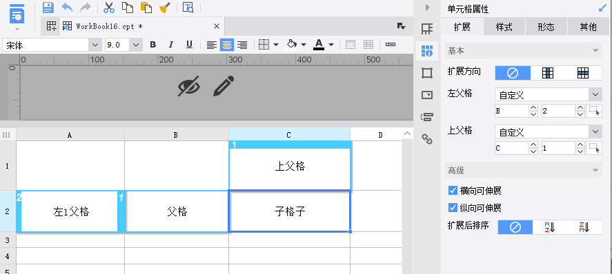

选中C2格子,在设计器右上方,选择“单元格属性”--“扩展”下,左父格 选择 “自定义”选择B2,上父格选择“自定义”选择C1,然后选中C2单元格,则C2的父子格关系就自动显示,如下图:
