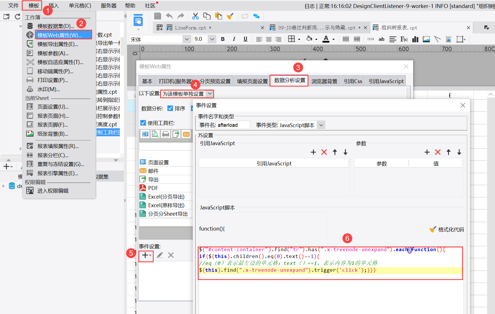

2.3 添加事件
点击菜单栏「模板>模板 Web 属性>数据分析设置」,选择「为该模板单独设置」,添加一个「加载结束」事件,如下图所示:
JavaScript 代码如下:
$("#content-container").find("tr").has(".x-treenode-unexpand").each(function() {
if ($(this).children().eq(0).text() == 1) { //eq(0)表示最左边的单元格;text()==1,表示内容为1的单元格
$(this).find(".x-treenode-unexpand").trigger('click');

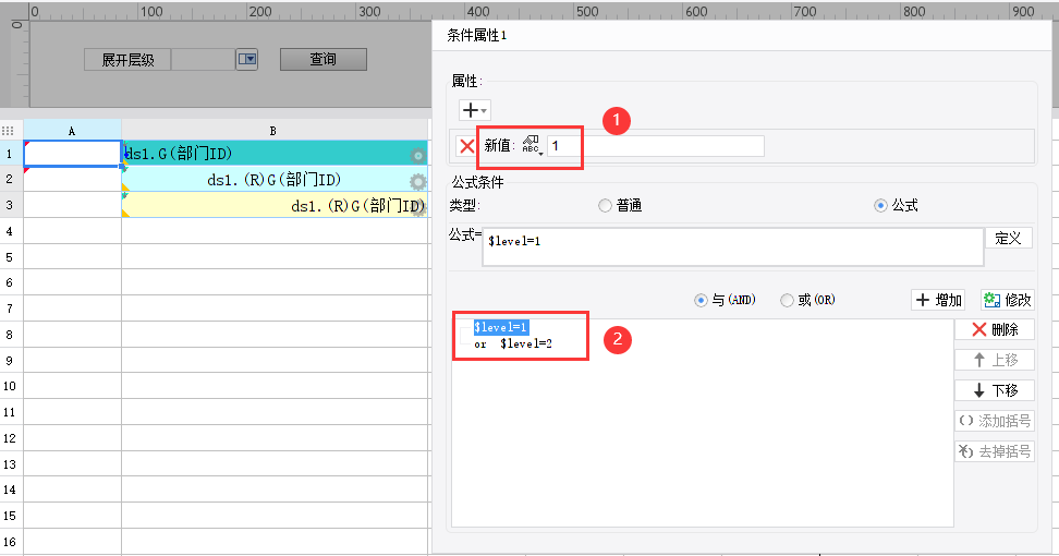

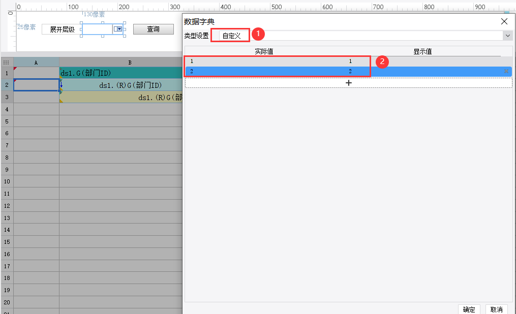

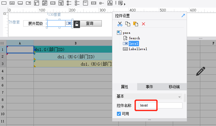

1)首先,在参数面板添加一个标签控件,控件值设置为"展开层级";一个下拉框控件,控件名称设置为"level"(控件名称可以随意设置,但要保证添加条件属性时公式中的参数与此控件名称保持一致),数据字典设为自定义,本表三级,最多展开两次,故数据字典如下所示;最后添加查询按钮。

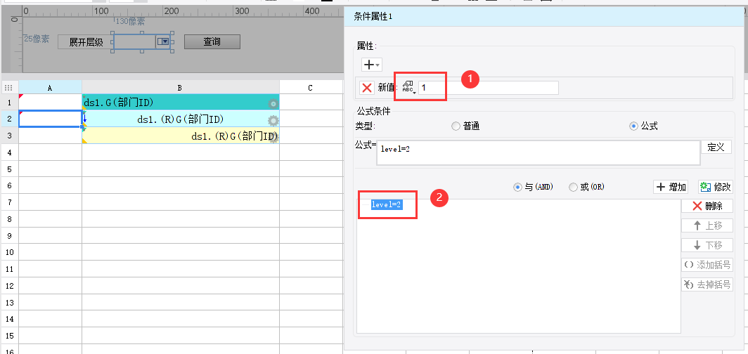

2)在需要展开的组织树节点前,添加条件属性,设置可以随展开层级的改变在A列增加定位符(如本表:展开层级为1或2时,第一级部门ID展开,所以A1条件属性为($level=1 or $level=2_时,A1值为1。展开层级为2时,第二级部门ID展开,所以A2条件属性为 $level=2时,A2值为1。第三级无需展开,不用设置)。
如下图所示:
注:定位符可以任意设置,但需与 JS 中 text() 处保持一致。

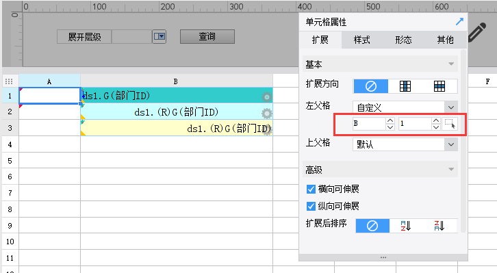

3)设置定位符的父格,随着部门进行扩展。

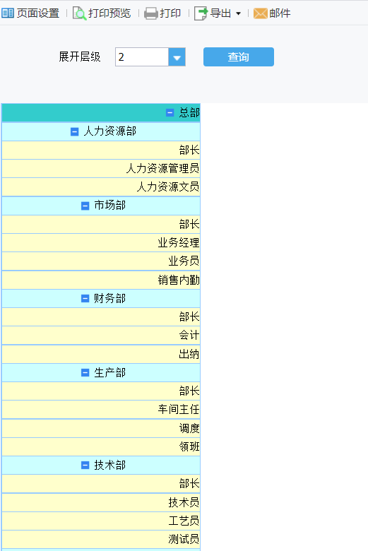

2.5 效果预览

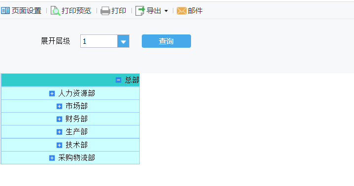

保存模板,点击「数据分析」,只展开第一层树节点,展开层级选择1,效果如下图所示:
注:不支持移动端。
