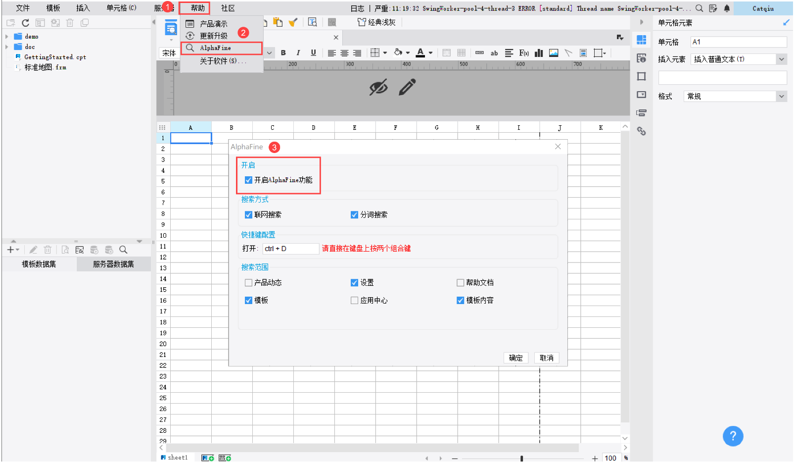

1)点击「菜单栏帮助>AlphaFine」,弹出 AlphaFine 设置界面,勾选「开启 AlphaFine 功能」即可开启 AlphaFine,取消勾选即可关闭对应功能,此功能默认勾选,如下图所示:
2)开启 AlphaFine 后,在设计器界面你可以通过如下图所示的两处位置使用 AlphaFine 功能

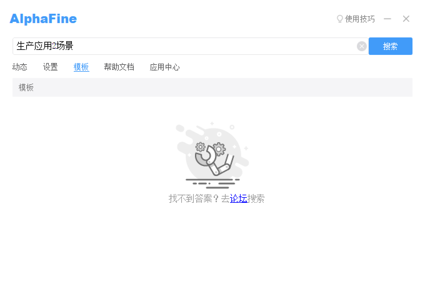

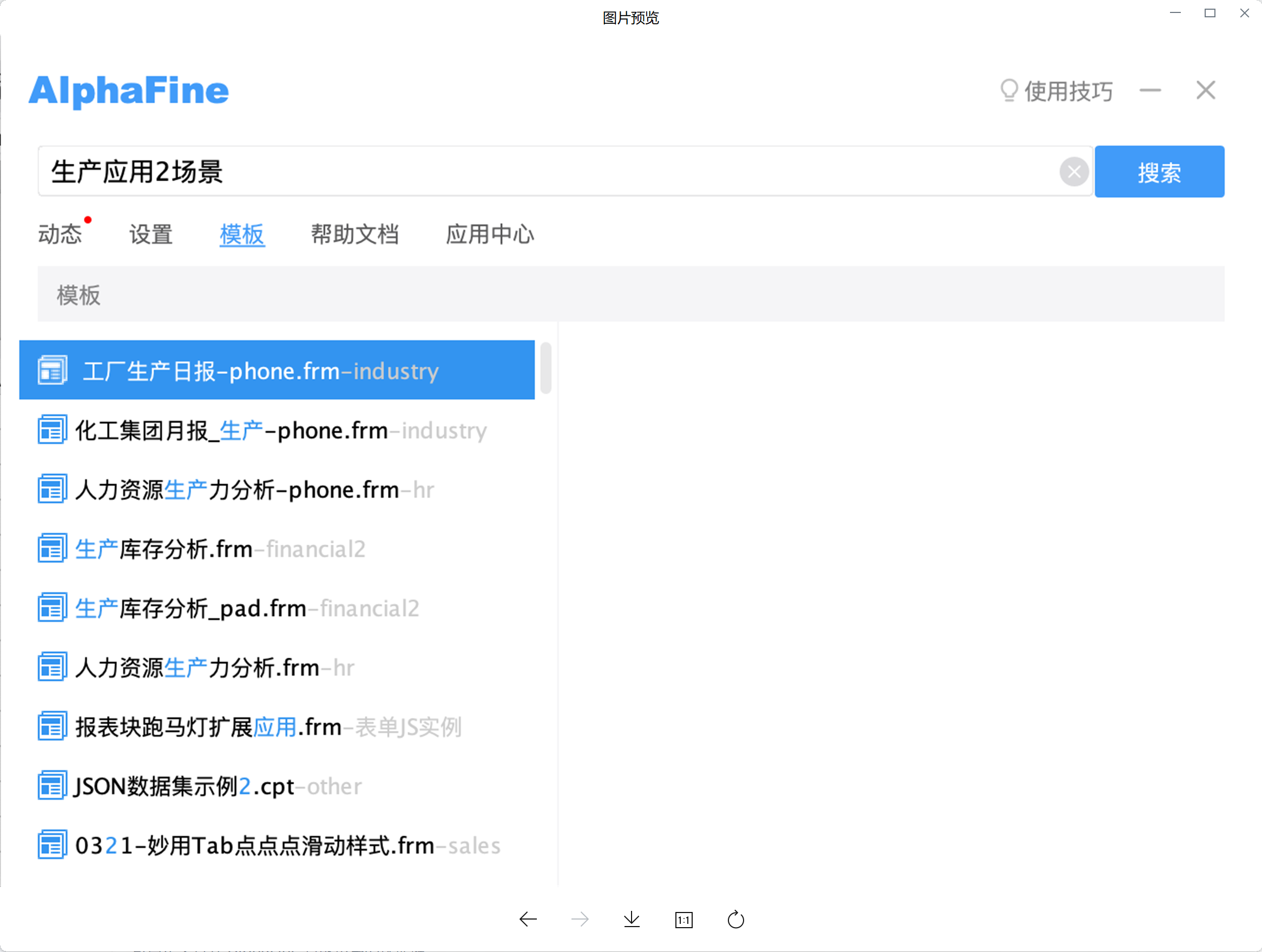

勾选「分词搜索」时搜索生产应用2场景的效果如下图所示:
不勾选「分词搜索」时搜索生产应用2场景的效果如下图所示:

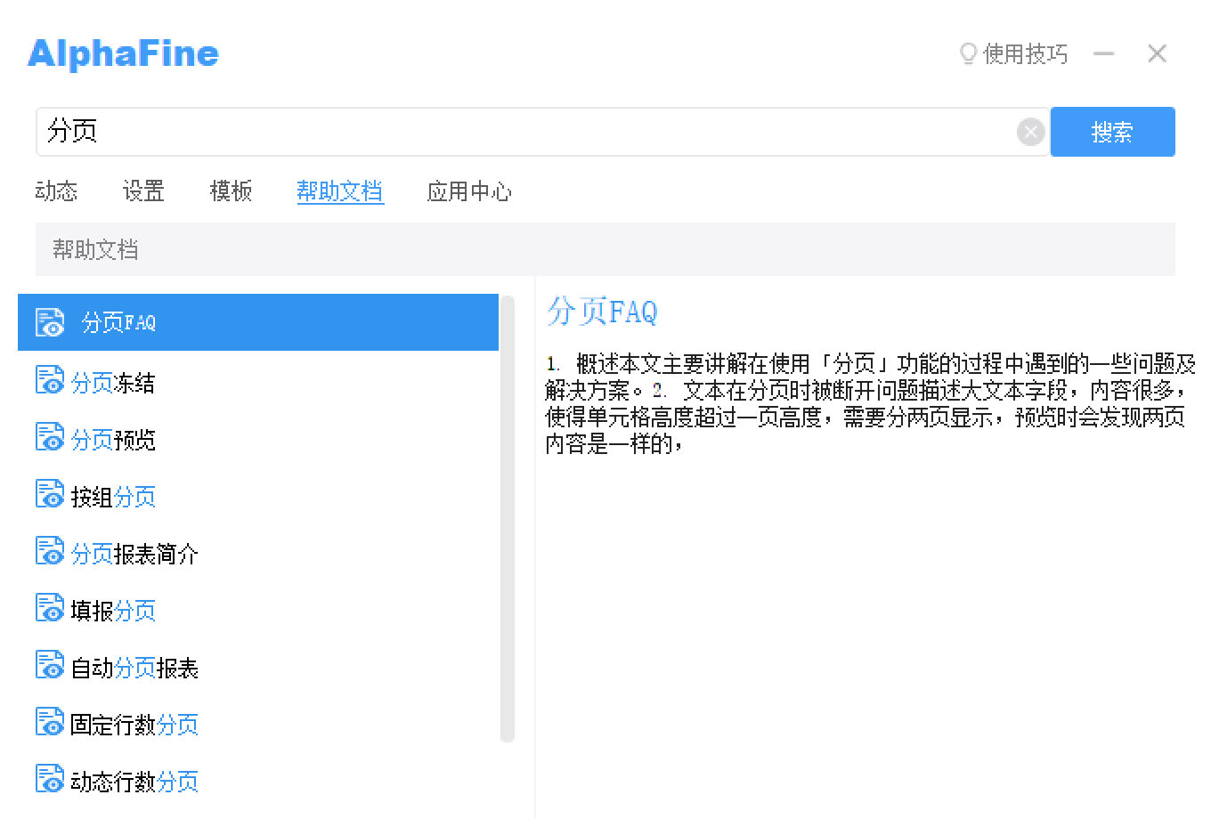

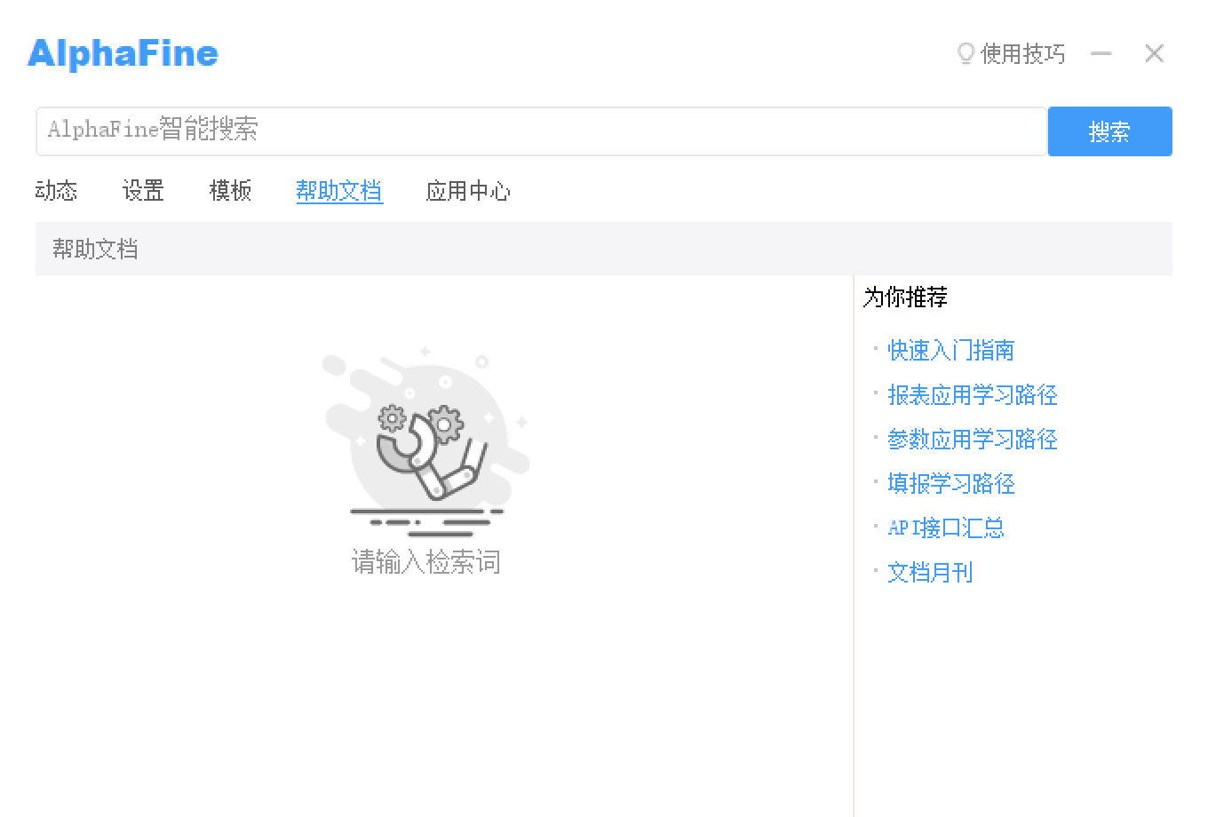

2.4.2 帮助文档
在勾选「联网搜索」后,可勾选「搜索范围>帮助文档」,搜索在线帮助文档,同时为您提供了热门的报表学习路径,如下图所示:
1)默认界面如下图所示:
2)搜索界面,在左侧将显示与搜索相关的帮助文档,在右侧将显示帮助文档的对应部分内容,单击左侧的模板即可打开模板进行查看。可以使用键盘上下按钮进行切换同时在右侧查看不同内容。

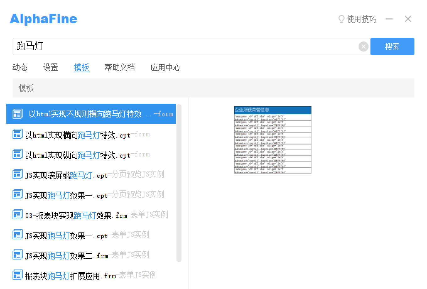

2.4.3 模板
勾选「搜索范围>模板」可按照名称搜索模板,默认勾选,在模板左侧将显示与搜索相关的模板,在右侧将显示模板的对应内容,单击左侧的模板即可打开模板进行查看,可以使用键盘上下按钮进行切换同时在右侧查看不同内容。如下图所示:
注:右侧仅能预览 cpt 模板效果。

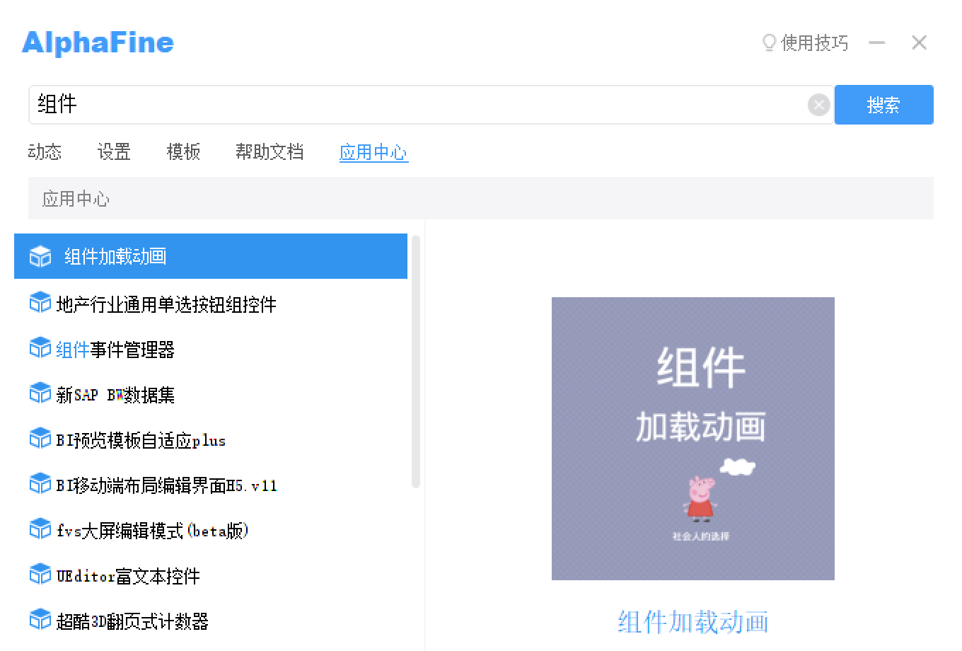

2.4.4 应用中心
在勾选「联网搜索」后,可勾选「搜索范围>应用中心」即可连接并搜索帆软市场中相关内容。可以使用键盘上下按钮进行切换同时在右侧查看不同内容。

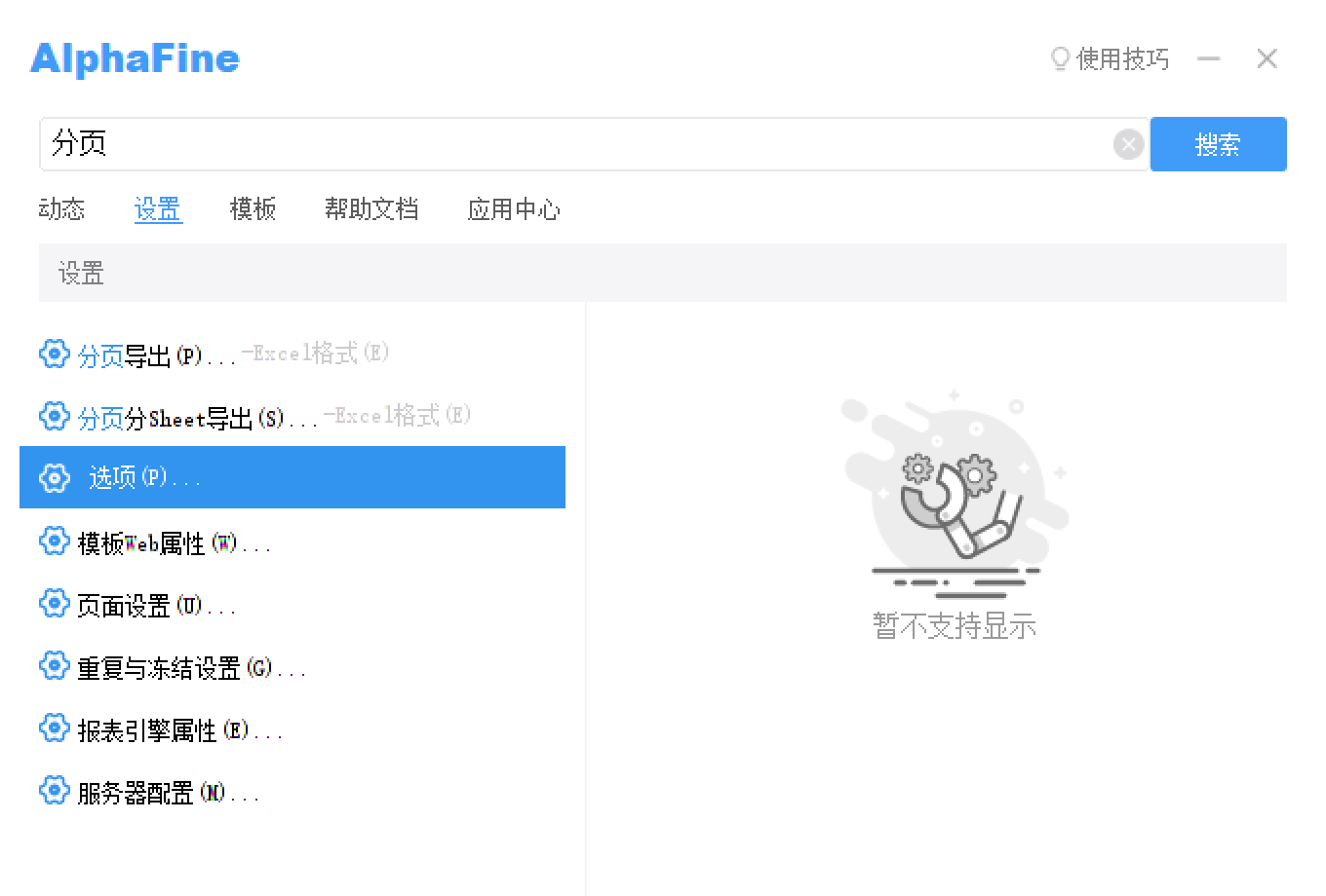

2.4.6 设置
勾选「搜索范围>设置」可按照输入的词搜索设置相关的内容,在设置的左侧将显示与搜索词相关的设置,单击即可打开相关设置界面,如下图所示:
