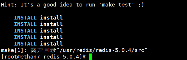

2.2.3 安装 Redis
mkdir /usr/redis #创建Redis目录
cd /usr/redis #进入目录
#将redis-5.0.4.tar.gz传输到该目录下#
tar zxvf redis-5.0.4.tar.gz #解压安装包
cd /usr/redis/redis-5.0.4 #进入解压目录
make && make install #安装命令
安装成功后可以看到:

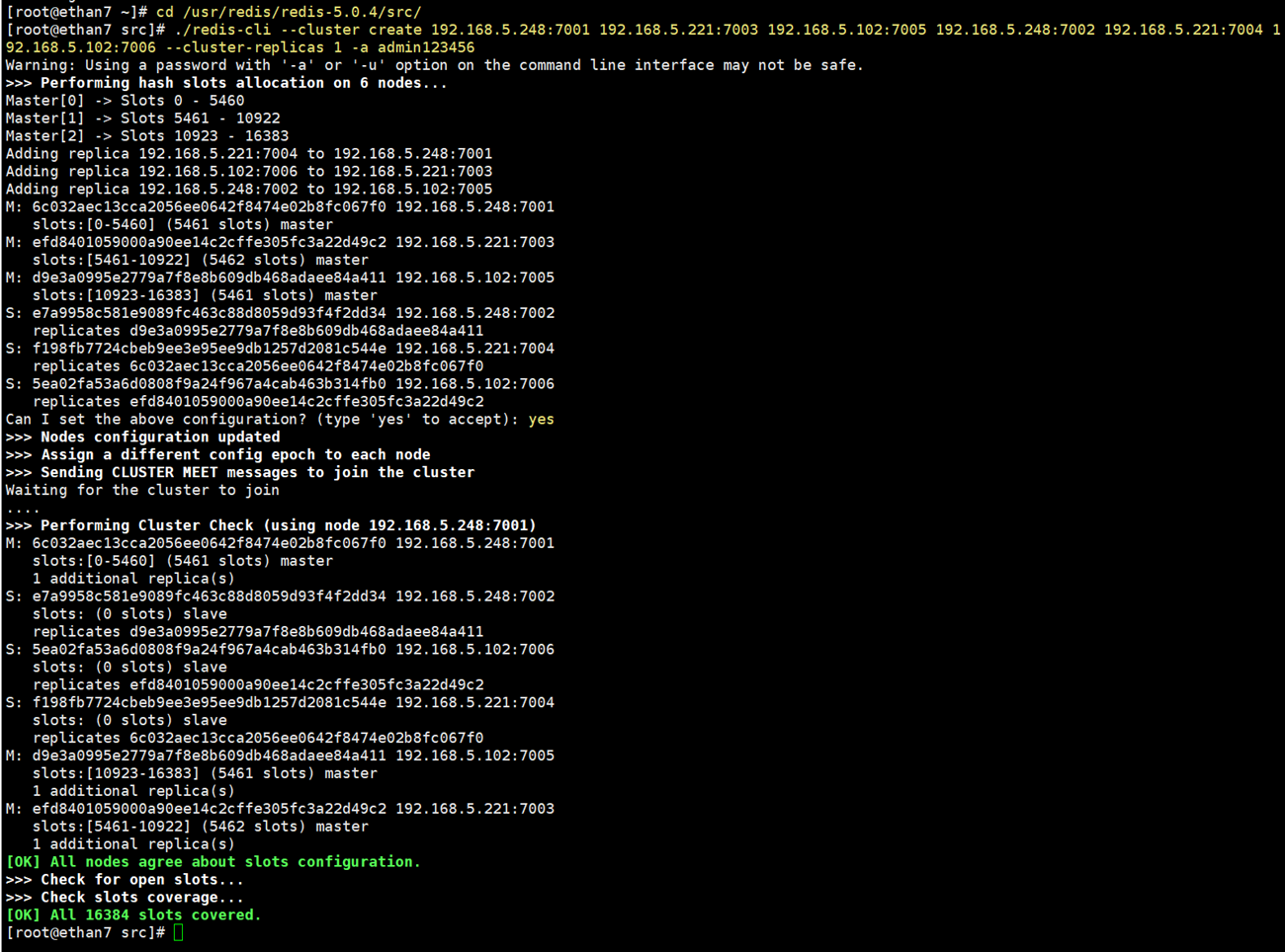

2.4 创建Redis集群
节点创建完毕后,各个节点实际上是独立的,并没有组成一个集群,还需要下面的操作。
注:下面第二行代码中,前三个节点是主节点,后三个节点是从节点。
cd /usr/redis/redis-5.0.4/src/ #进入任一节点的启动目录
./redis-cli --cluster create 192.168.5.248:7001 192.168.5.221:7003 192.168.5.102:7005 192.168.5.248:7002 192.168.5.221:7004 192.168.5.102:7006 --cluster-replicas 1 -a admin123456 #创建集群的命令,命令最后的admin123456是设置的认证密码,-replicas 1的意思是每台redis服务器有一个备份机,执行完此命令后,该脚本会自动为这6个redis实例分配主从和槽
当程序提示: Can I set the above configuration? (type 'yes' to accept) 时,键入 yes 回车:
至此集群搭建完成!
