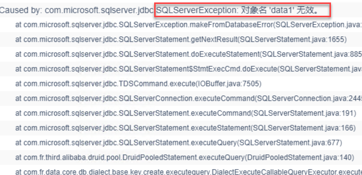

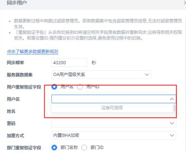

3. 同步数据集字段不可选编辑
问题描述:
创建的服务器数据集可以预览,但是在使用该数据集同步/导入用户时,没有字段可选,如下图所示:
原因分析&解决思路:
查看日志,发现报错:SQL ServerException:对象名' '无效。
检查数据集的创建方式,例如存储过程类的服务器数据集,嵌套之后 SQL 执行失败。

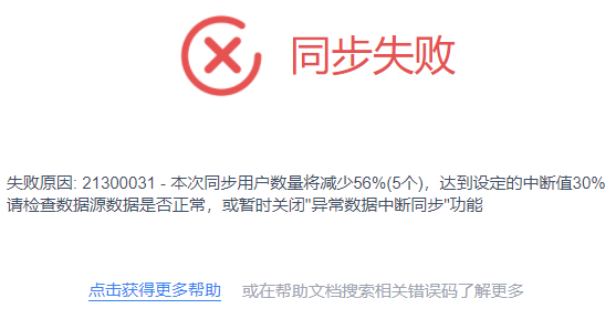

7. 21300031-达到设定的中断值编辑
报错信息「21300031 - 本次同步用户数量将减少XX%(XX个),达到设定的中断值XX%。请检查数据源数据是否正常,或暂时关闭"异常数据中断同步"功能。」
如下图所示:
原因:
同步用户高度依赖数据源,若数据源出现问题,例如被恶意清空数据库表,会导致同步到系统中的用户被清空,操作无法逆转。
因此 FineReport 提供同步熔断策略。10.0.18 及之后版本的报表工程,新增「异常数据中断同步」按钮。
管理员开启「异常数据中断同步」后,可设置用户数量减少达到X%,停止同步。X为1-100的正整数。
例如系统中原有100个同步用户(不包含手动添加/导入的用户数),设置为30%,即同步减少30(100*30%)个用户及以上,就会停止本次同步。

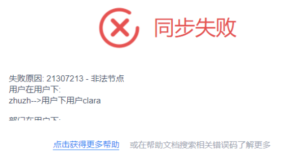

8. 21307213-非法节点编辑
安装并使用插件「同步LDAP域用户」后同步用户失败,报错信息:
失败原因:21307213-非法节点
用户在用户下:
user1-->用户下用户
部门在用户下:
user2-->cn=用户下部门,cn=xxx,cn=xx,cn=roles,o=fanruan,dc=fr,dc=com
角色在用户下:
user3-->用户下角色」
如下图所示:
原因:
LDAP服务器下的数据,存在一些用户数据节点非叶子节点,其下还存在用户 / 部门 / 角色数据节点,同步时检查数据结构会报错并终止同步LDAP用户任务。
