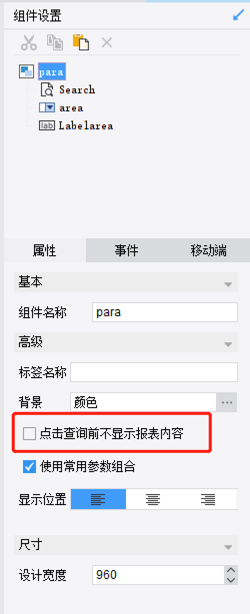

5. 注意事项编辑
问题描述
按上述文中设置完成后,当参数为空时,点击查询会展示所有的数据,如何设置预览时就显示全部的数据?
解决方案
按问按上述文中设置完成后,只需要取消勾选组件设置中的点击查询前不显示报表内容即可,如下图所示:
