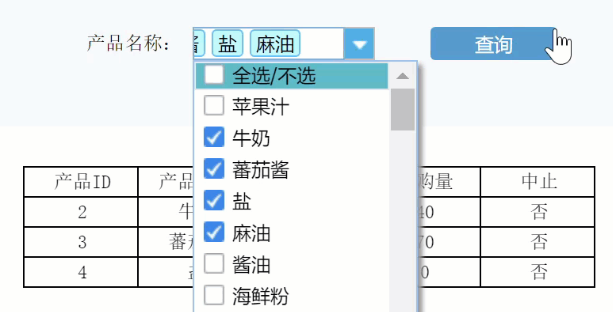

下拉树、下拉框,下拉复选框带有模糊搜索功能,在匹配的时候会将多个字符拆开来进行匹配。例如输入 ABC ,则会匹配数据字典中同时有 A、B、C 且顺序一致的数据,而不是只匹配 ABC 连在一起的数据。
如果是用拼音来模糊搜索中文的话,程序会先将中文解析为拼音,之后按照上述逻辑来进行匹配。如下图所示,输入 nn ,会匹配到饼干(binggan),因为拼音中存在2个 n 。
