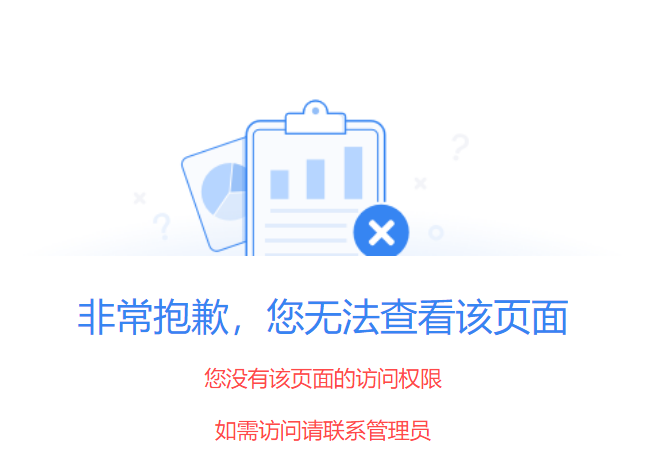

2. 没有页面访问权限编辑

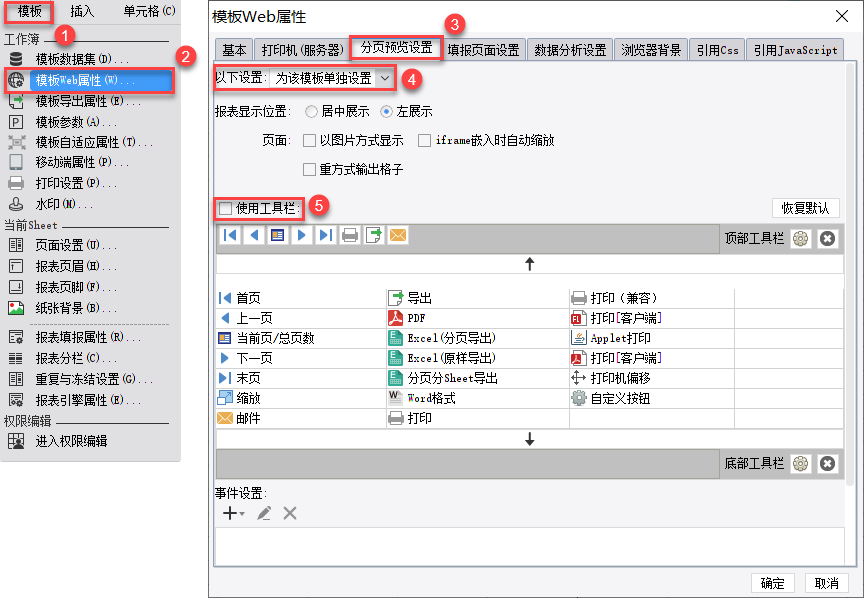

解决方案 1:设置模板 Web 属性。
使用设计器打开模板,在菜单栏上点击「模板>模板Web属性」,可对分页预览、填报预览、三种预览方式的工具栏进行设置。
以分页预览设置为例,选择「为该模板单独设置」,取消勾选「使用工具栏」即可隐藏报表内置工具栏,如下图所示:
