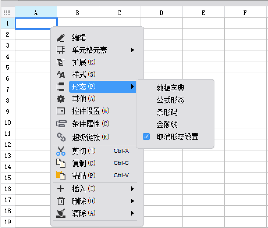

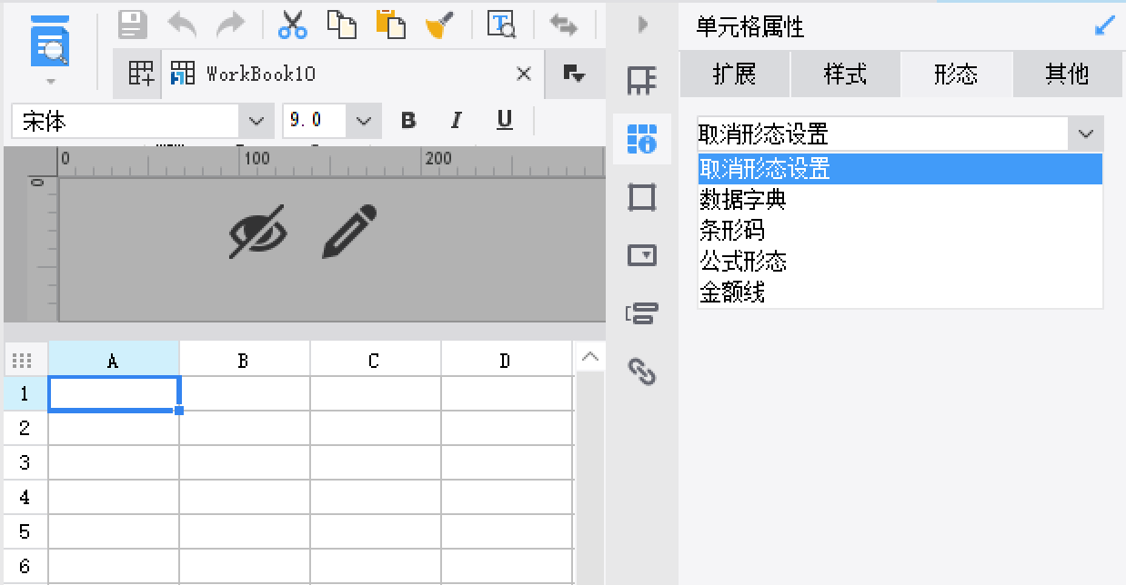

选中要设置的单元格,鼠标右击选择「形态」,进行设置,右侧属性面板会自动切换为「单元格属性>形态」。
设计器内置的形态有 4 种:「数据字典、条形码、公式形态、金额线」。如下图所示:
用户也可以选中要设置的单元格,在右侧的单元格属性中选择形态属性,如下图所示:
