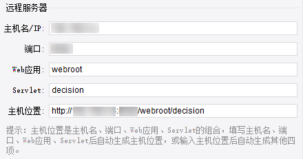

3.1 远程服务器
主机位置是报表服务器工程的主机名、端口、Web应用、Servlet的组合。
主机位置是进入报表服务器对应的数据决策系统的 URL,形如http://IP:port/webroot/decision。
1)用户可填写主机名、端口、Web应用、Servlet后自动生成主机位置,或输入主机位置后自动生成其他四项。
2)若报表工程配置了外网映射,或者配置了短域名访问(形如http://IP,或http://域名/decision)。
填写「主机位置」信息后,需要确认「Servlet」信息是否为空,若为空需要手动填写。
管理员登录数据决策系统,点击「管理系统>系统管理>常规」,即可查看本工程的Servlet路径名,一般为decision,如下图所示:

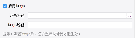

3.2 启用https
当远程报表服务器使用了 https 认证时,登录到该远程服务器时,需要勾选启用https,然后再填写详细信息。
如果服务器所用证书是从 CA 机构正式签发,远程设计时一般无需填写证书路径和https密钥。
如果服务器所用证书为自签名证书,则需要填写证书路径和https密钥。
注1:若启用 https 或修改 https 配置(证书路径、https 密钥),必须重启设计器才能生效。
注2:证书路径和 https 密钥如何生成可参考: 配置SSL

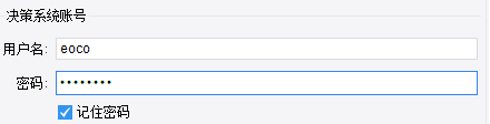

3.3 决策系统账号
连接远程服务器时,输入数据决策系统中的用户名、密码,验证通过即可切换到相应的远程服务器。
登录优先级说明:远程设计登录的用户,按照浏览器平台登录的权限进行继承。例如:Web 端登录是 a 用户,远程设计是 b 用户,预览时按照 a 用户处理。

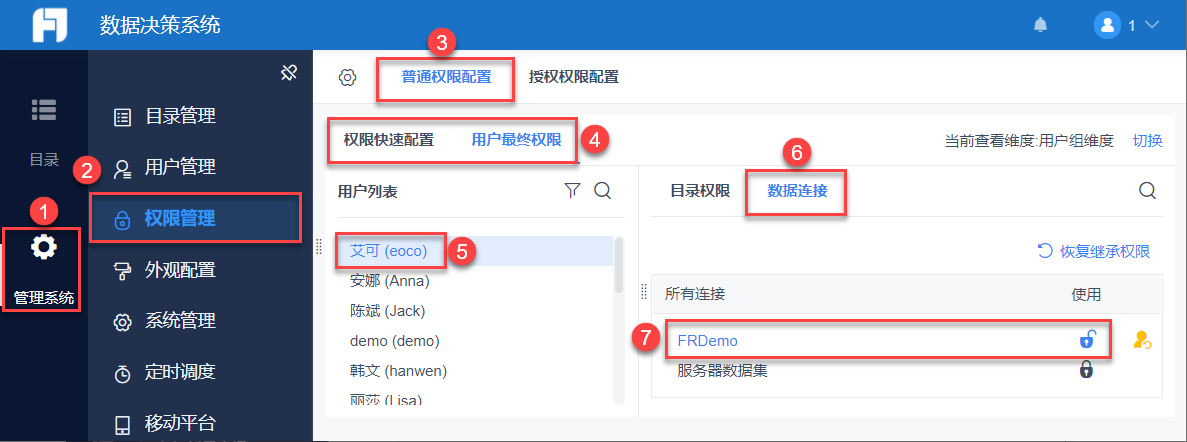

4.3 数据连接权限
该权限需在数据决策系统中分配,详情请参见:数据连接使用权限 。
若不想对用户的数据权限进行限制(即数据决策系统中不开启「数据连接控制」),可忽略本节权限配置。
但数据决策系统中若开启了「数据连接控制」,则必然要为用户配置相应的数据连接使用权限和服务器数据集使用权限。
普通用户切换至远程服务器下,若管理员没有为其分配数据连接权限,在制作报表时,将看不到数据连接,无法使用对应数据库的数据,如下图所示:

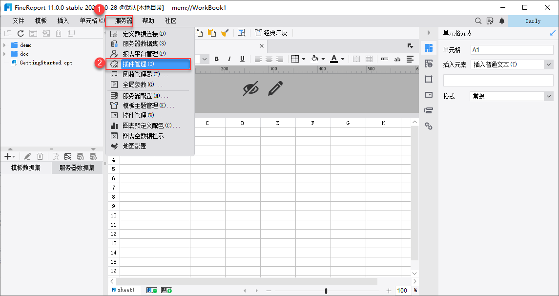

1)远程设计时,不支持在设计器端使用「插件管理」功能 ,必须在数据决策系统中管理插件,详情请参见:服务器插件管理 。

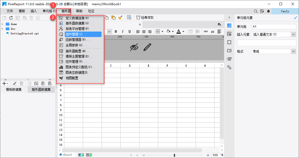

2)远程设计时,在菜单栏「服务器」新增「远程设计权限管理」,可通过该功能为普通用户配置远程设计权限。

1)远程设计时,在设计器菜单栏无「服务器」Tab,对应功能均不支持设置。

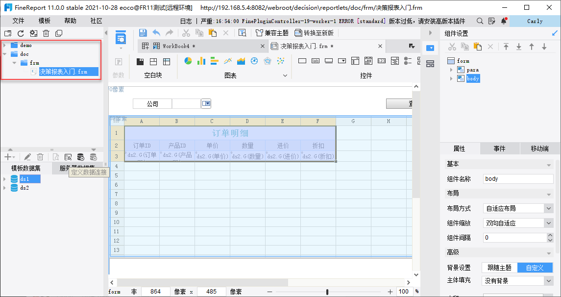

2)远程设计时,在文件区显示用户有权限使用的模板。
代表用户有该文件夹和文件夹下所有模板的使用权限。
代表用户仅有该文件夹中部分模板的使用权限,不完全拥有该文件夹的使用权限。

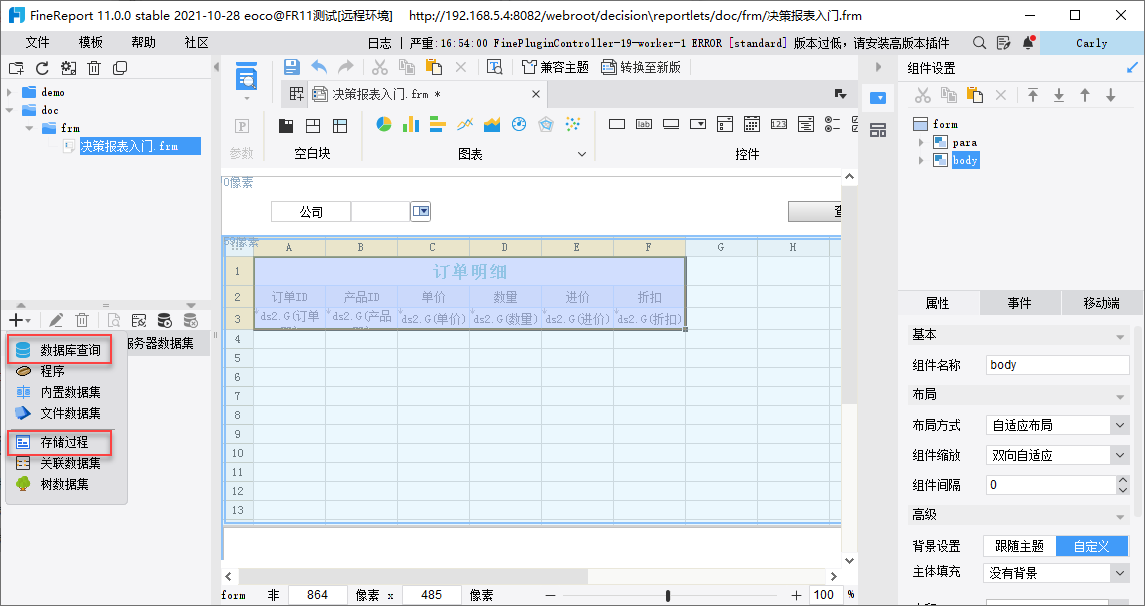

4)无论用户有没有数据连接的使用、管理权限,远程连接时,非超管用户在设计器端不可「定义数据连接」。
5)非超管用户远程设计时,所有涉及选择数据连接的地方,用户只能使用自己权限下的数据连接,比如添加数据集时「数据库查询」、「存储过程」等。
