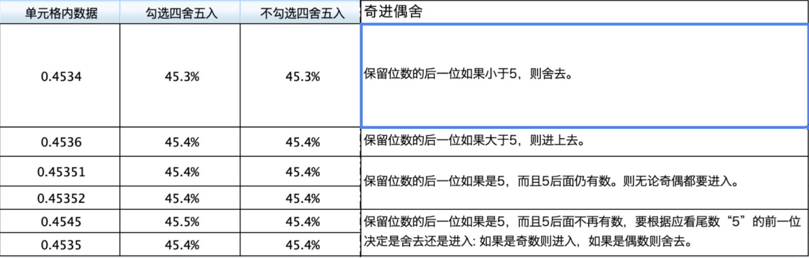

2.2.3 百分比样式
1)百分比中,可选择显示小数后多少位,也可以自己进行添加位数以及其他字符。如下图所示:
注:百分比样式中,取小数位数时,遵循奇进偶不进规则。
2)百分比可以设置「四舍五入」,如下图所示:
「四舍五入」具体逻辑如下图所示:

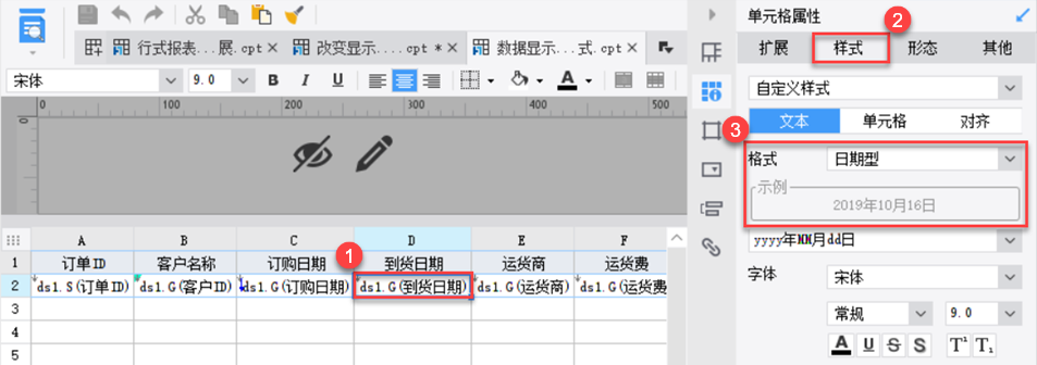

3.2 设置日期样式
选择 D2 单元格,选择「单元格属性>样式>自定义样式>文本>格式」,选择「日期型」,改成 「yyyy 年 MM 月 dd 日」,如下图所示:
注:若列表中没有 yyyy 年 MM 月 dd 日 格式,可手动输入。
