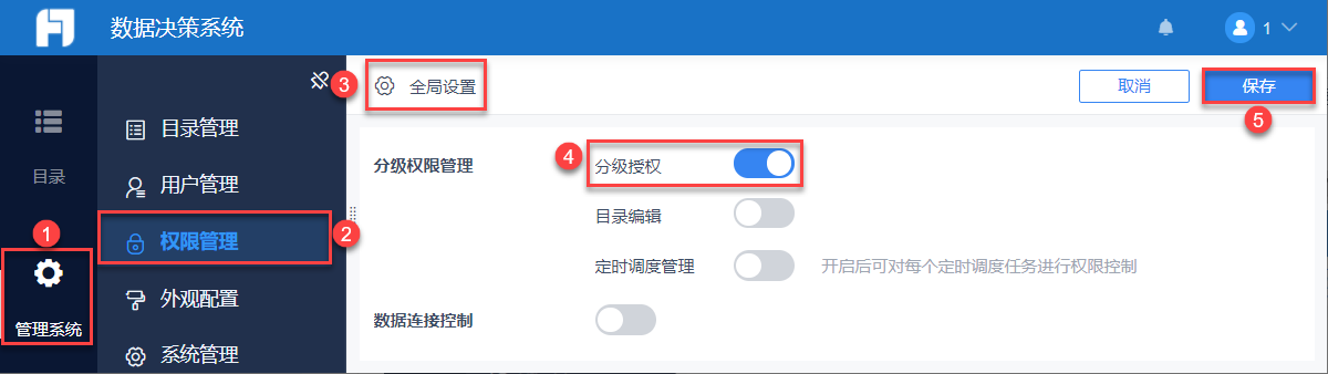

2.1 开启分级授权
超级管理员登录数据决策系统,点击「管理系统>权限管理>全局设置」,开启「分级授权」按钮,点击「保存」。如下图所示:

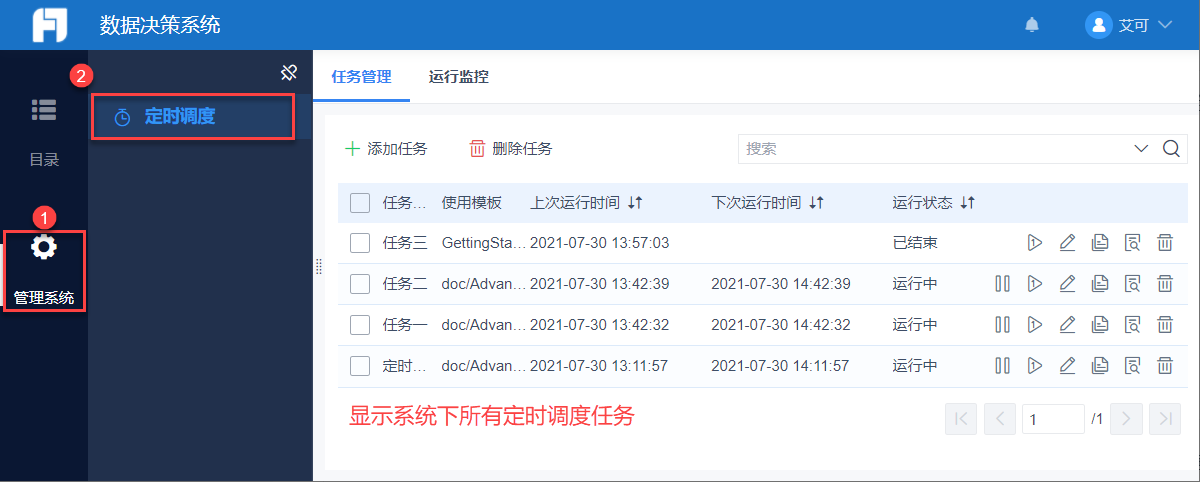

2.3 效果查看
用户 eoco 登录数据决策系统,点击「管理系统>定时调度」,如下图所示:
1)可以对系统下所有定时调度任务进行编辑、复制、查看、删除、新建等操作。
2)可以查看所有定时调度任务的运行监控结果。

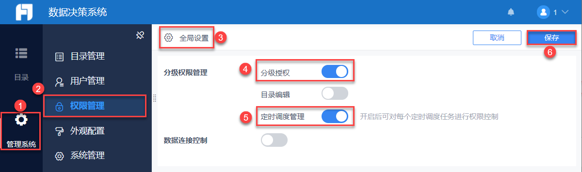

3.1 开启分级授权
超级管理员登录数据决策系统,点击「管理系统>权限管理>全局设置」,开启「分级授权」按钮,开启「定时调度管理」按钮,点击「保存」。如下图所示:

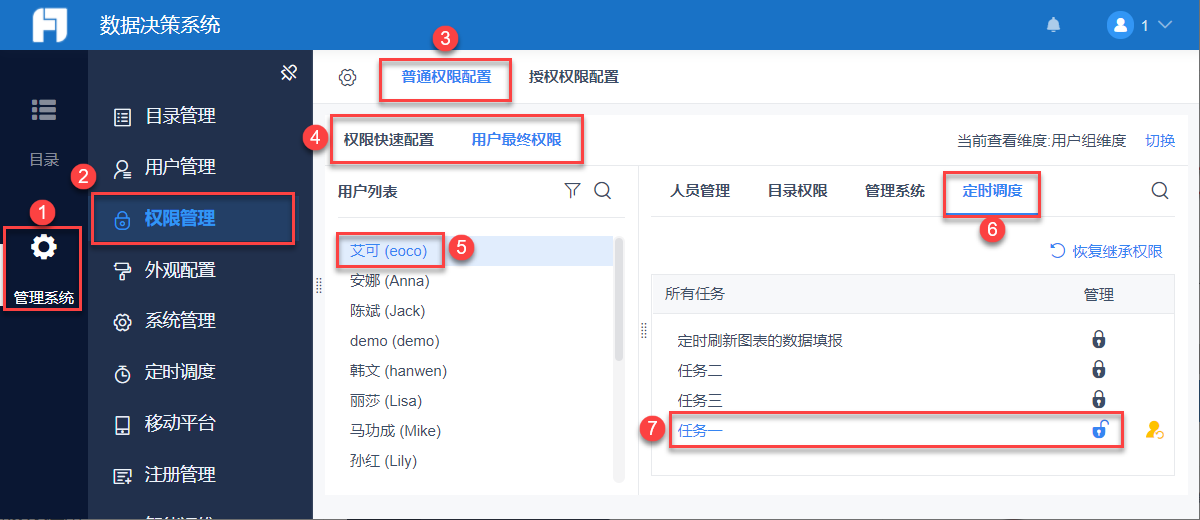

管理员登录数据决策系统,点击「管理系统>权限管理>普通权限配置」,选择权限载体「部门/角色/用户」,本示例选择用户 eoco。
选择「定时调度」Tab,为 eoco 配置定时调度任务「任务一」的「管理」权限,如下图所示:

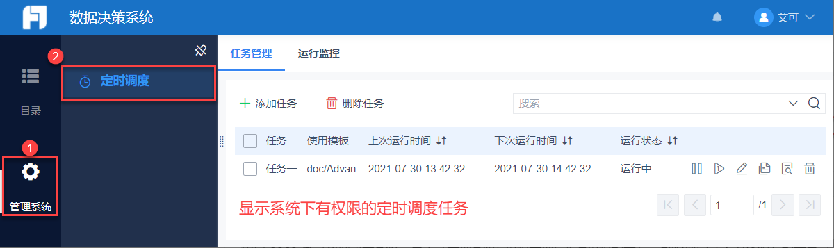

3.4 效果查看
1)可以对系统下有权限的定时调度任务「任务一」进行编辑、复制、查看、删除等操作。
2)可以新建定时调度任务,对于自己新建的任务,默认有管理权限。
3)可以查看有权限的定时调度任务的运行监控结果。

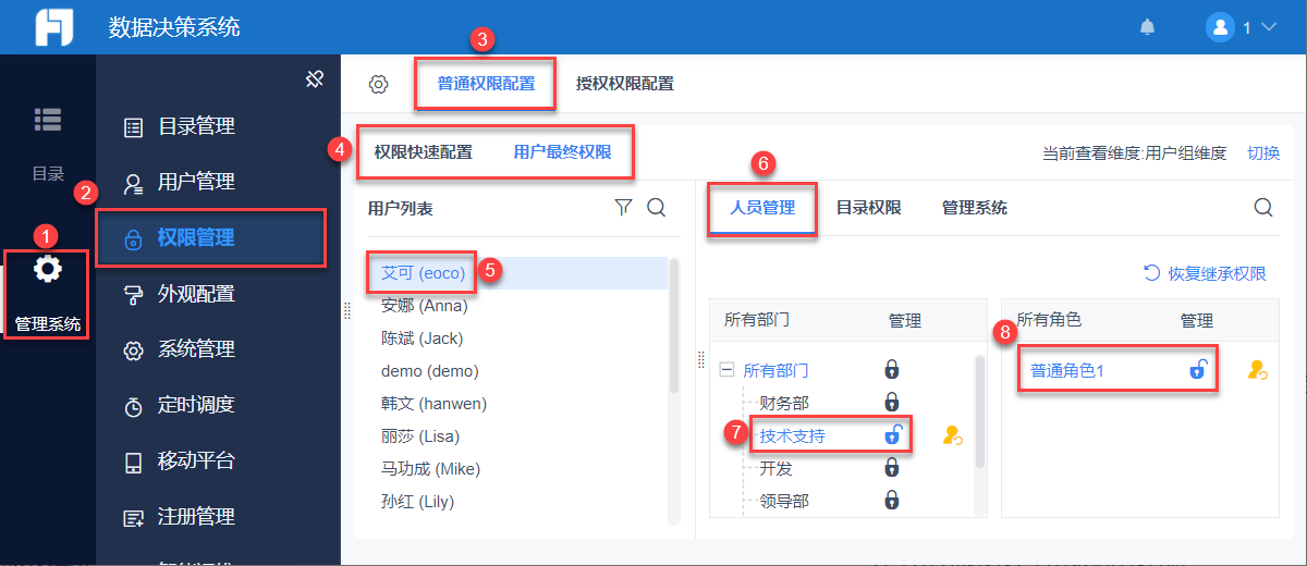

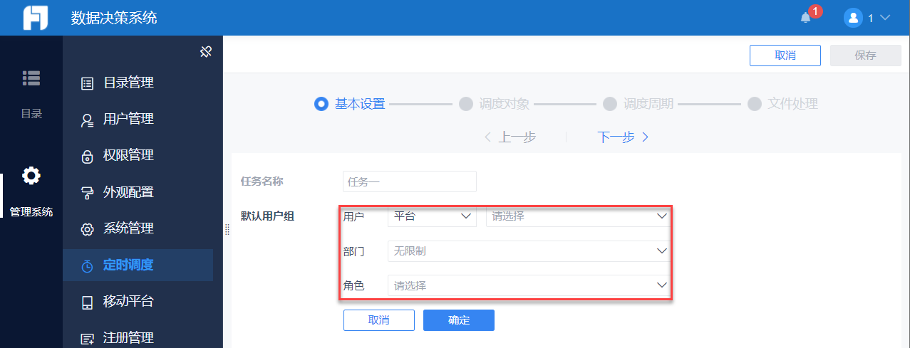

4.1 控制选择用户组的权限
次管如需编辑定时调度任务中的默认用户组,如下图所示:
需要给次管分配「人员管理」中该用户所在部门/角色的管理权限,如下图所示:

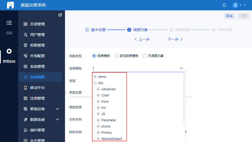

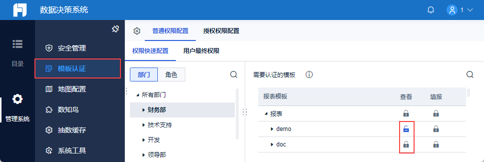

4.2 控制选择模板的权限
如需控制次管在「定时调度-调度对象」中可选模板范围:
管理员可开启「模板认证>角色权限认证」,限制用户是否可以查看该模板。
