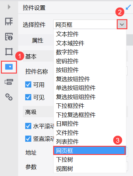

「普通报表」中,选中单元格后,点击右侧属性面板的「控件设置」,「选择控件」处下拉选择「网页框」控件。如下图所示:

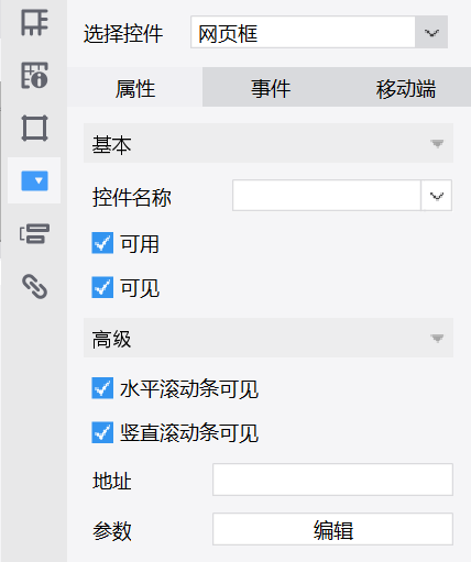

「网页框」控件的属性设置界面如下图所示:
各属性设置项的详细介绍如下:
分类
设置项详细介绍
基本控件名称控件的名称,手动输入,通常与参数结合使用,如通过控件名获取控件后将控件值传递给对应参数,默认为无。
可      用控件是否可用,勾选后,填报时控件可编辑;不勾选,填报时控件灰化,不可编辑,默认勾选。
可      见控件是否可见,勾选后,填报时页面显示控件;不勾选,填报时页面不显示控件,默认勾选。
高级
水平滚动条可见
「网页框」的宽就是所在单元格的宽,当嵌入的网页的宽超过网页框的宽值时,就会出现相应的「水平滚动条」。勾选时,可以看到水平滚动条;不勾选,不可见滚动条且无法滚动,超出「网页框」大小的内容会被截断不显示。默认勾选。
竖直滚动条可见
「网页框」的高就是所在单元格的高,当嵌入的网页的高超过网页框的高值时,就会出现相应的「垂直滚动条」。勾选时,可以看到垂直滚动条;不勾选,不可见滚动条且无法滚动,超出「网页框」大小的内容会被截断不显示。默认勾选。
地址
地址栏用于输入「网页框」需要嵌入的网页、报表、页面的地址。可输入跨域页面、当前报表工程下的报表、当前应用下的页面。
1)跨域页面:可访问的网址,例如:http://www.fanruan.com
     222
2)当前报表工程下的报表:  %FR_HOME%\webapps\webroot\WEB-INF\reportlets 下的报表
  •  cpt 报表嵌入 cpt 报表
     地址栏输入:${servletURL}?viewlet=模板名.cpt
     例如:${servletURL}?viewlet=GettingStarted.cpt
  • cpt 报表嵌入 frm 报表
      地址栏输入:${servletURL}?viewlet =模板名.frm
      例如:${servletURL}?viewlet=doc/Form/FormFilling.frm
      222
3)当前工程下的页面:页面保存在%FR_HOME%\webapps\webroot 目录下的页面 。
在地址栏输入:${contextPath}/页面名称,contextPath 意指 /webroot,绝对路径的服务器别名,即虚拟目录。
例如将页面保存在%FR_HOME%\webapps\webroot 目录下,输入地址:${contextPath}/1.html
参数
可以给嵌入的网页传递参数,如下图所示:

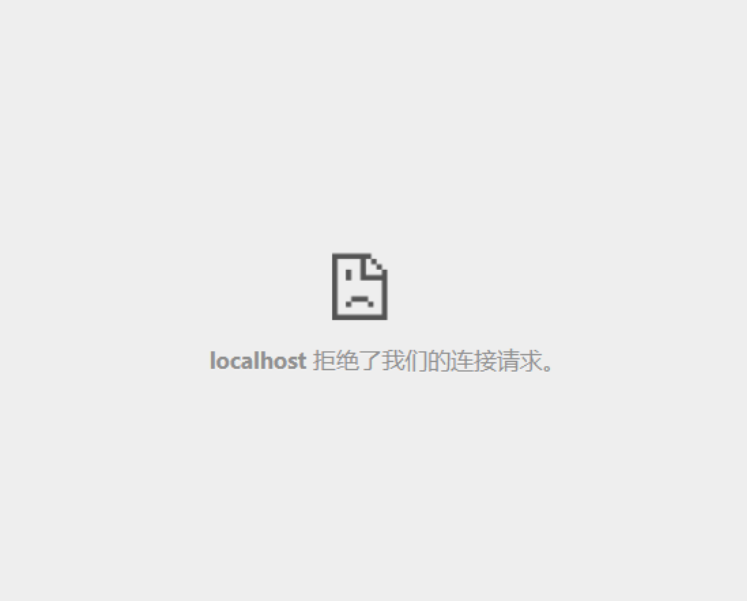

「网页框」控件内嵌 BI 模板,点击预览时,出现如下报错:
打开 FineBI 服务器,用管理员账号登录,点击「管理系统>安全管理>安全防护」,关闭 Security Headers 即可。
