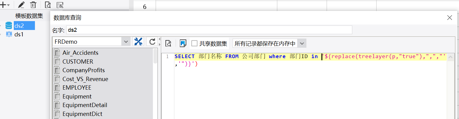

2.4.2 视图树多选时如何实现
当视图树控件多选时,视图树需勾选「多选」和「结果返回层次路径」。「网页框」对应的报表中数据集 SQL 内容也随之变化,通过replace()公式和 treelayer()公式将视图树传递的参数拆分开,最后过滤出数据。如下图所示:
其他设置完全相同,具体可见附件模板。
