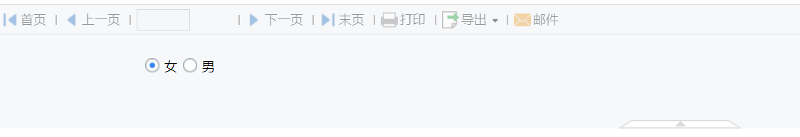

场景描述: 通过单选按钮组建,可以实现对一日,一周,一个月数据进行查询筛选 参考文档: | ![]() |
