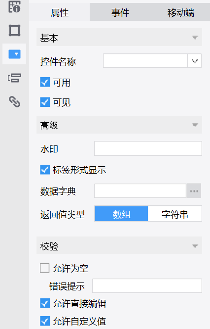

2.1.1 填报控件
「下拉复选框控件」的属性设置界面如下图所示:
各属性设置项的详细介绍如下:
注:「下拉复选框控件」在填报应用时,可通过在单元格中添加值的方式设置默认值,值可以为数据字典绑定的实际值,也可以为显示值。默认选择多个值时,默认值格式要和控件「返回值类型」一致,返回值不做修改时默认用逗号隔开,如:华东,华北
分类 | 设置项 | 详细介绍 |
基本 | 控件名称 | 控件的名称,手动输入,通常与参数结合使用,如通过控件名获取控件后将控件值传递给对应参数,默认为无 |
可 用 | 控件是否可用,勾选后,填报时控件可编辑;不勾选,填报时控件灰化,不可编辑,默认勾选 | |
可 见 | 控件是否可见,勾选后,填报时页面显示控件;不勾选,填报时页面不显示控件,默认勾选 | |
高级 | 水 印 | 填报时控件内显示的浅灰色水印文字,手动输入,以提示用户需要输入的信息,点击控件编辑区域后消失,默认为空 |
标签形式显示 | 选择的项显示在控件中时是否以标签形式显示,默认勾选 勾选: 不勾选: | |
数据字典 | 绑定控件的待选择项,必须设置,否则控件不显示选项,如何设置可参考:数据字典 注:不支持通过设置单元格字体大小和颜色来调整数据字典选项的字体大小和颜色。 | |
返回值类型 | 选择后,返回值的格式,分为数组和字符串两种。 1)数组:返回值类型是数组型,例如:勾选三个值,返回值为:["值 1","值 2","值 3"] 2)字符串:返回值类型为字符串,需要定义分隔符、开始符和结束符,即将勾选的多个值根据分隔符拼接成一个字符串。例如:在输入法为英文的状态下,将分隔符,开始符和结束符分别定义成逗号,单引号和单引号,则返回值为:'值 1,值 2,值 3' | |
校验 | 允许为空 | 是否允许控件不选择项,勾选后,允许控件不选择;不勾选,填报校验和提交时会提示,默认勾选 |
错误提示 | 不勾选「允许为空」时出现的设置项,可自定义提示信息。默认情况下将显示:不能为空 | |
允许直接编辑 | 是否允许用户直接输入值,勾选后,用户可以直接输入值,实现模糊搜索,默认勾选 | |
允许自定义值 | 是否允许用户输入不包含在下拉菜单选项中的值

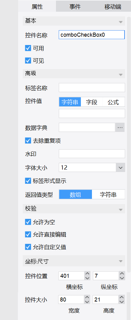

2.1.2 参数控件
各属性设置项的详细介绍如下:
分类 | 设置项 | 详细介绍 | ||
基本 | 控件名称 | 控件的名称,手动输入,通常与参数结合使用,如通过控件名获取控件后将控件值传递给对应参数,默认为 comboCheckBox# 。 | ||
可 用 | 控件是否可用,勾选后,填报时控件可编辑;不勾选,填报时控件灰化,不可编辑,默认勾选。 | |||
可 见 | 控件是否可见,勾选后,填报时页面显示控件;不勾选,填报时页面不显示控件,默认勾选。 | |||
高级 | 标签名称 | 用来弥补参数界面中标签控件不支持的问题,默认为空。 | ||
控 件 值 | 控件初始化时的默认值,可以为数据字典时绑定的实际值,也可以为显示值。支持字符串、字段、公式,默认为空。 1)字符串:字符文字,例如:华北 多个值时,默认值格式要和控件「返回值类型」一致,返回值不做修改时默认用逗号隔开,如:华东,华北 分割符选择了分号,则用分号,如:华东;华北 2)字段:数据集字段,数据集包括模板数据集和服务器数据集。例如:数据集 ds1 的地区字段 若字段有多个值,则会多选 3)公式:设计器支持的公式,例如: A1 单元格的值 若公式对应的值为多个值,则会多选 | |||
数据字典 | ||||
去除重复项 | 是否合并重复项,勾选后,会将下拉菜单选项中相同的项合并;不勾选,不会合并仍保留重复的选项,默认勾选。 | |||
水 印 | 填报时控件内显示的浅灰色水印文字,手动输入,以提示用户需要输入的信息,点击控件编辑区域后消失,默认为空。 | |||
字体大小 | 显示待选项的字体大小,默认为 12 。 | |||
标签形式显示 | 选择的项显示在控件中时是否以标签形式显示,默认勾选。 勾选: 不勾选: | |||
返回值类型 | 选择后,返回值的格式,分为数组和字符串两种。 1)数组:返回值类型是数组型,例如:勾选三个值,返回值为:["值 1","值 2","值 3"] 2)字符串:返回值类型为字符串,需要定义分隔符、开始符和结束符,即将勾选的多个值根据分隔符拼接成一个字符串。例如:分隔符,开始符和结束符分别定义成逗号,单引号和单引号,则返回值为:'值 1,值 2,值 3' | |||
校验 | 允许为空 | 是否允许控件不选择项,勾选后,允许控件不选择;不勾选,填报校验和提交时会提示,默认勾选。 | ||
错误提示 | 不勾选「允许为空」时出现的设置项,可自定义提示信息。默认情况下将显示:不能为空 | |||
允许直接编辑 | 是否允许用户直接输入值,勾选后,用户可以直接输入值,实现模糊搜索,默认勾选。 注:此功能不支持移动端。 | |||
坐标.尺寸 | 控件位置 | 控件在参数面板中的位置,通过横纵坐标调整,坐标会根据控件在参数面板中的位置自动显示。 | ||
控件大小 | 控件的大小,通过宽度、高度调整,若通过拖拽调整,高宽度也随着自动调整。 |

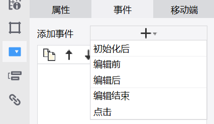

2.2 事件
事件设置界面可以为控件添加事件实现某些效果,「下拉复选框控件」支持的事件有初始化后、编辑前、编辑后、编辑结束、点击。如下图所示:
选择一种事件类型后,即可添加事件内容,「下拉复选框控件」支持的事件响应方式有 JavaScript 脚本、提交入库、发送邮件。如下图所示:
选择对应的事件响应方式添加即可,不同响应方式区别可参考:事件响应方式

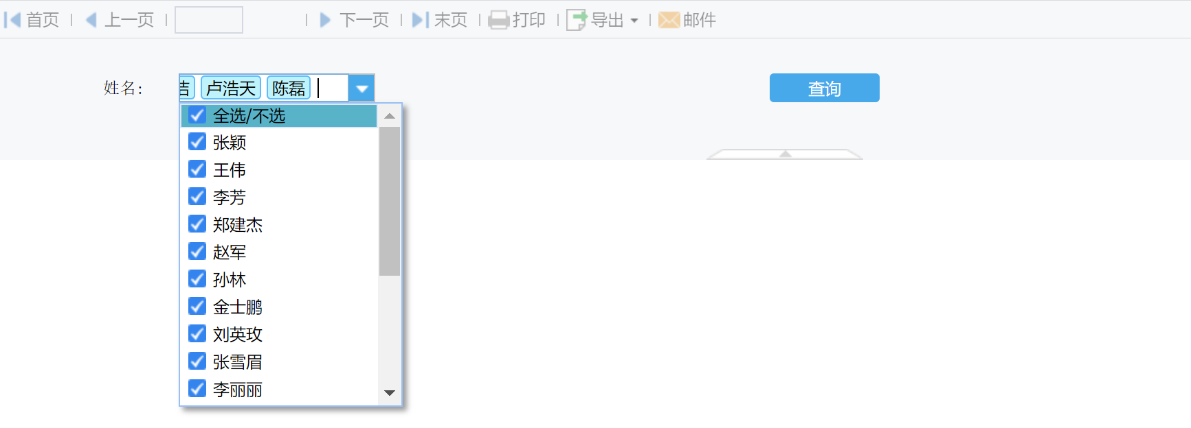

2.4 模糊搜索
在控件「属性」设置中,勾选了「允许直接编辑」,下拉复选框选择值时,用户可以直接输入值,实现模糊搜索。如下图所示:
「下拉复选框控件」的模糊搜索逻辑可参考:下拉框/下拉复选框/下拉树的模糊搜索
