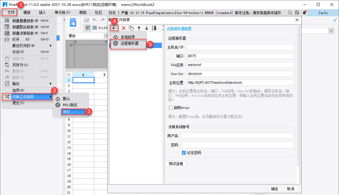

打开本地设计器,点击「文件>切换工作目录>其它」,可新建远程服务器目录。如下图所示:
3.1 远程服务器

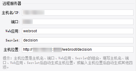

主机位置是报表服务器工程的主机名、端口、Web应用、Servlet的组合。
主机位置是进入报表服务器对应的数据决策系统的 URL,形如http://IP:port/webroot/decision
1)用户可填写主机名、端口、Web应用、Servlet后自动生成主机位置,或输入主机位置后自动生成其他四项。
2)若报表工程配置了外网映射,或者配置了短域名访问(形如http://IP,或http://域名/decision)。
填写「主机位置」信息后,需要确认「Servlet」信息是否为空,若为空需要手动填写。

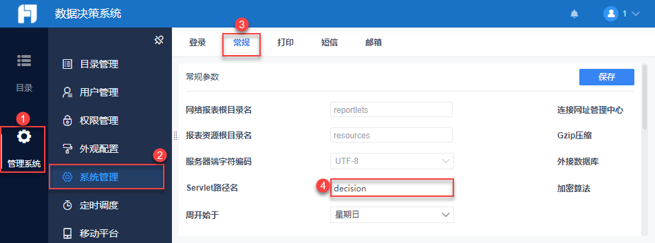

管理员登录数据决策系统,点击「管理系统>系统管理>常规」,即可查看本工程的Servlet路径名,一般为decision,如下图所示:

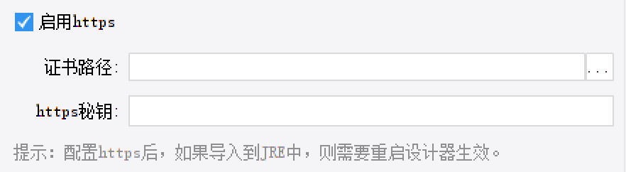

当远程报表服务器使用了 https 认证时,登录到该远程服务器时,需要勾选启用 https,然后再填写详细信息。
  • 如果服务器所用证书是从 CA 机构正式签发,远程设计时一般无需填写证书路径和 https 密钥。
  • 如果服务器所用证书为自签名证书,则需要填写证书路径和https密钥。
注1:若启用 https 或修改 https 配置(证书路径、https 密钥),若无需导入到JRE中则无需重启设计器;若导入到JRE中则必须重启设计器才能生效。
注2:证书路径和 https 密钥如何生成可参考: 配置SSL
证书路径:
点击右侧按钮选择证书在本地的位置,根据实际情况选择 .keysotre 或者 .jks 等其他证书。
jks 证书可以复制到本地,对应的证书路径可以为本地路径,密钥使用 jks 生成时使用的密钥。
证书和密钥可从 Tomcat 根目录/conf/server.xml 文件的 SSLHostConfig 标签中找到,certificateKeystoreFile 是 jks 证书存储路径,certificateKeystorePassword 是 jks 证书密钥。
https 密钥:
填写 ssl 认证中设置的 keystore 密码。

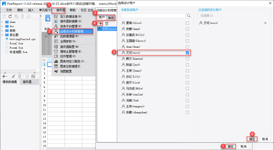

4.1 远程连接权限

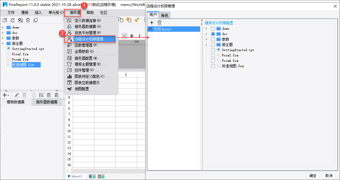

超管使用本地设计器远程连接报表服务器后。点击「服务器>远程设计权限管理」,超管可为某个用户/某个角色分配远程连接权限。
点击「+」,勾选用户/角色,点击「确定」,即代表将用户/角色添加到了支持远程设计的用户列表中。
若无远程连接权限的用户试图远程连接该工程,提示「连接失败,远程设计无权限,错误代码:11300112」。如下图所示:
4.2 远程设计模板权限

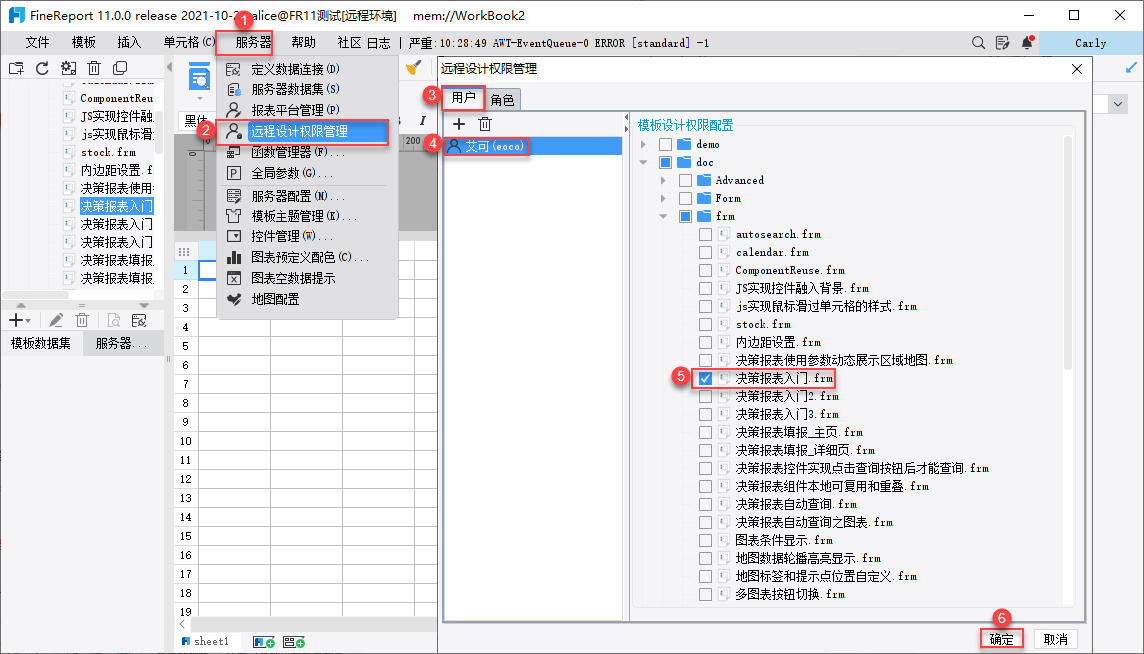

超管使用本地设计器远程连接报表服务器后。点击「服务器>远程设计权限管理」,超管可为有远程连接权限的用户/角色分配模板的编辑设计权限。
选中用户/角色,勾选需要分配给该用户编辑管理的模板和文件夹,点击「确定」,即代表将指定模板的编辑设计权限分配给该用户/角色。
该用户远程连接工程后,能看到的模板只有自己有权限的模板。

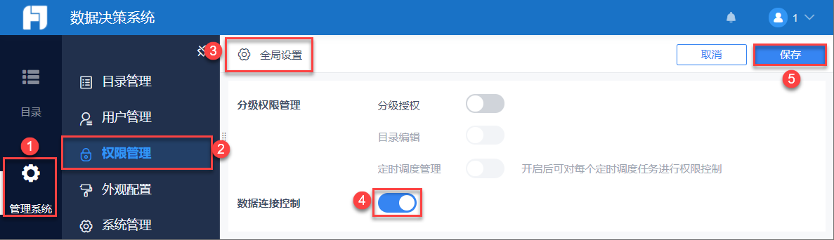

1)开启数据连接控制
超级管理员登录远程报表工程的数据决策系统,点击「管理系统>权限管理>全局设置」,开启「数据连接控制」按钮,点击「保存」。如下图所示:

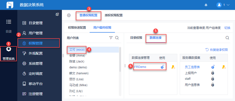

2)分配数据连接使用权限
管理员登录远程报表工程的数据决策系统,点击「管理系统>权限管理>普通权限配置」。
选择权限载体「部门/角色/用户」,为其分配数据连接使用权限和服务器数据集使用权限,如下图所示:
普通用户切换至远程服务器下,若管理员没有为其分配数据连接权限,在制作报表时,将看不到数据连接,无法使用对应数据库的数据,如下图所示:

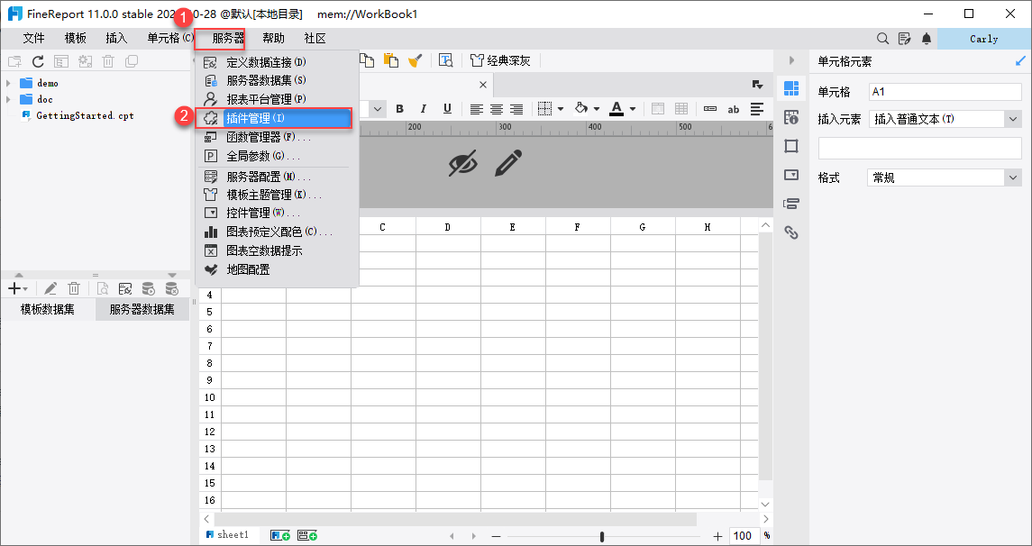

1)远程设计时,不支持在设计器端使用「插件管理」功能 ,必须在数据决策系统中管理插件,详情请参见:服务器插件管理

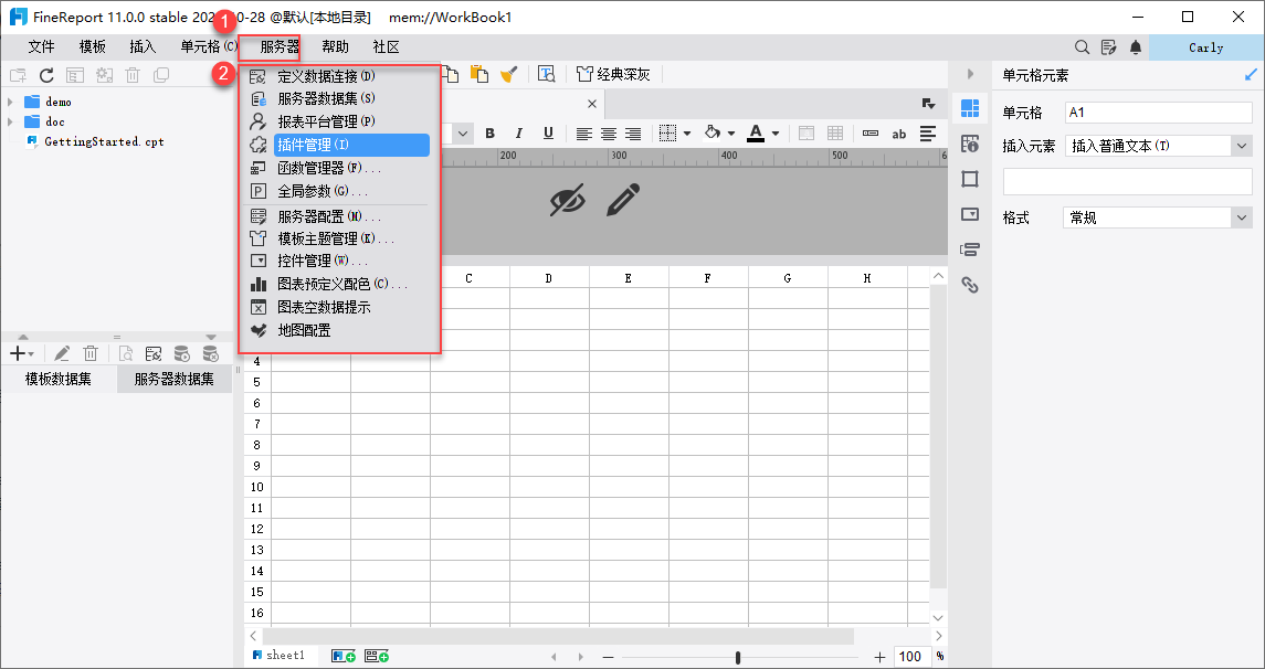

2)远程设计时,在菜单栏「服务器」新增「远程设计权限管理」,可通过该功能为普通用户配置远程设计权限。

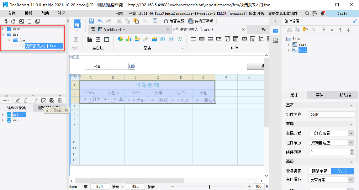

非超管用户使用设计器远程连接服务器成功后。

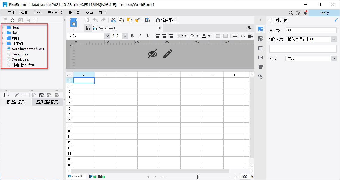

1)远程设计时,在设计器菜单栏无「服务器」Tab,对应功能均不支持设置。
2)远程设计时,在文件区显示用户有权限使用的模板。
代表用户有该文件夹和文件夹下所有模板的使用权限。
代表用户仅有该文件夹中部分模板的使用权限,不完全拥有该文件夹的使用权限。
新建文件夹:用户只可在完全有权限的文件夹下新建文件夹。不可在根目录/不完整权限文件夹中新建文件夹,提示「没有权限」。
                    注意:对于非超管用户来说,reportles和reportles下的一级目录,均为根目录。

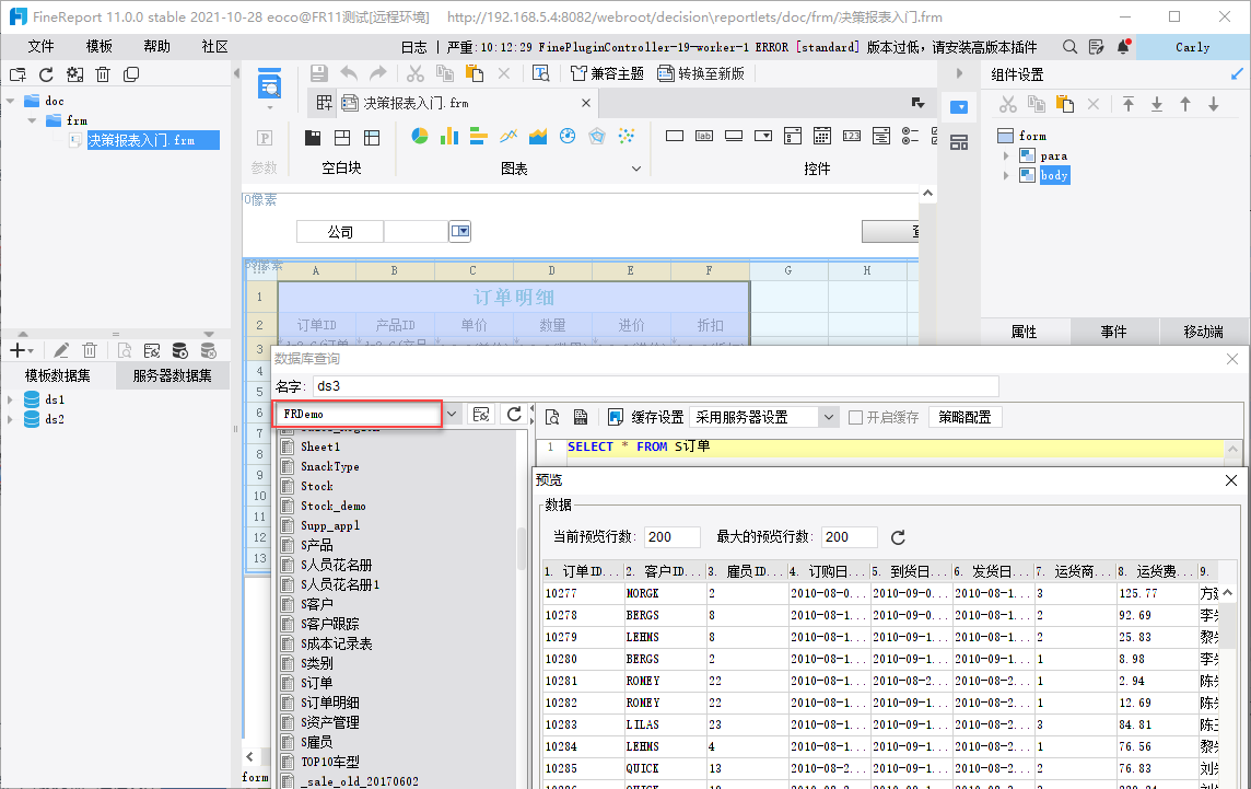

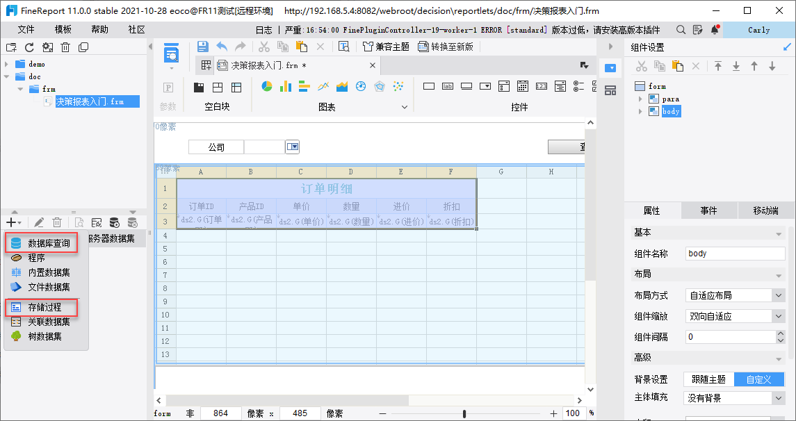

4)无论用户有没有数据连接的使用、管理权限,远程连接时,非超管用户在设计器端不可「定义数据连接」。
5)非超管用户远程设计时,所有涉及选择数据连接的地方,用户只能使用自己权限下的数据连接,比如添加数据集时「数据库查询」、「存储过程」等。
