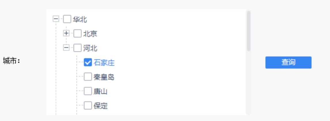

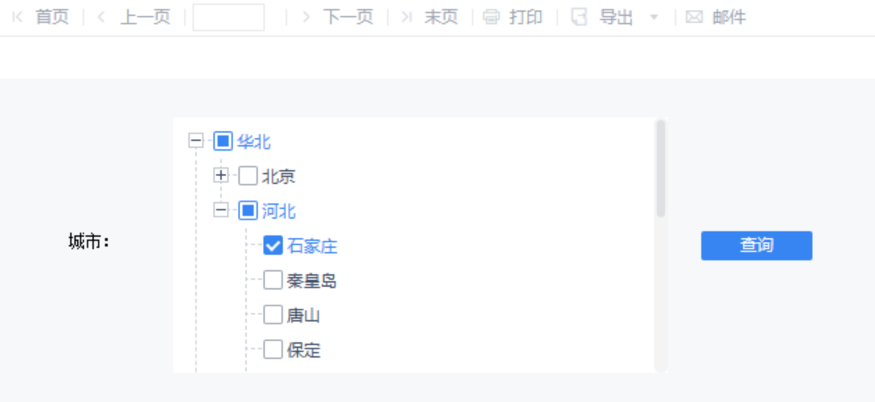

填报报表中可以通过该控件选择具有多层树状结构的数据,录入填报的数据,如下图所示:
注:视图树不支持填报和联动

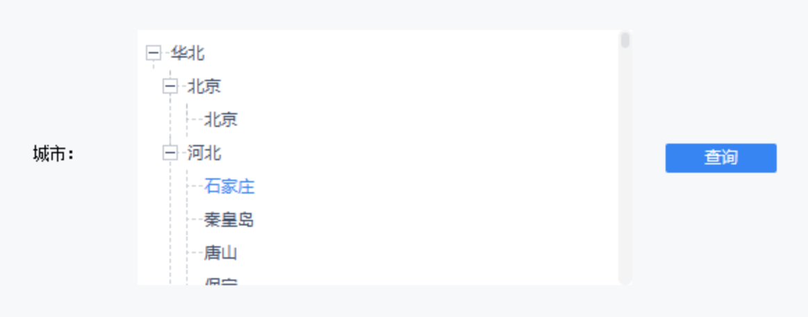

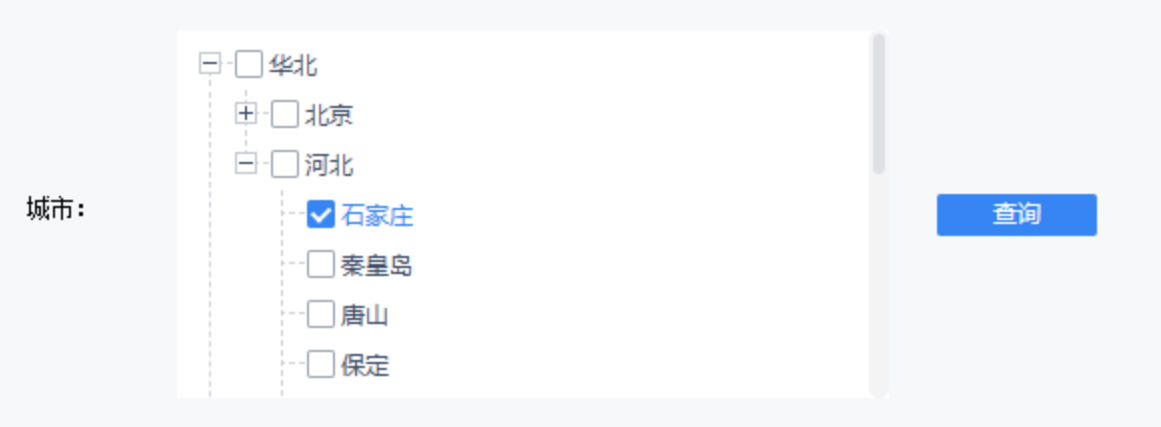

1.2.2 参数控件
参数面板处可以通过该控件选择具有多层树状结构的数据,键入查询参数,如下图所示:

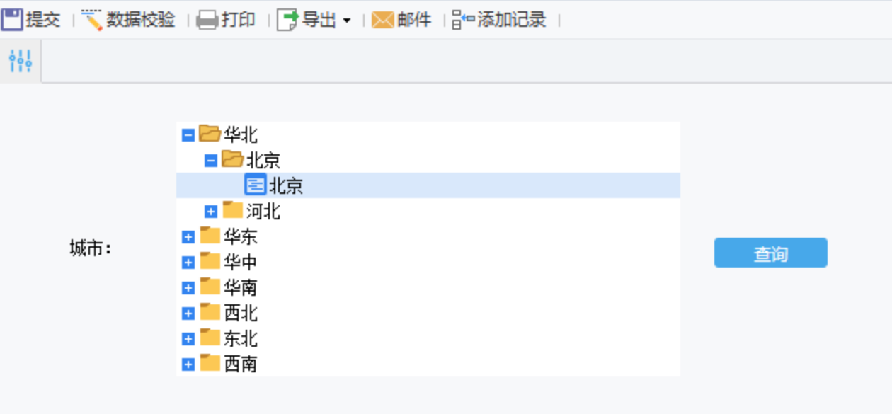

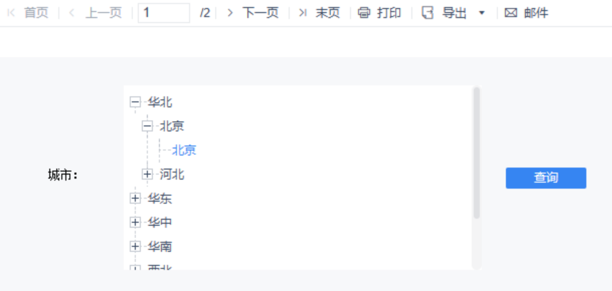

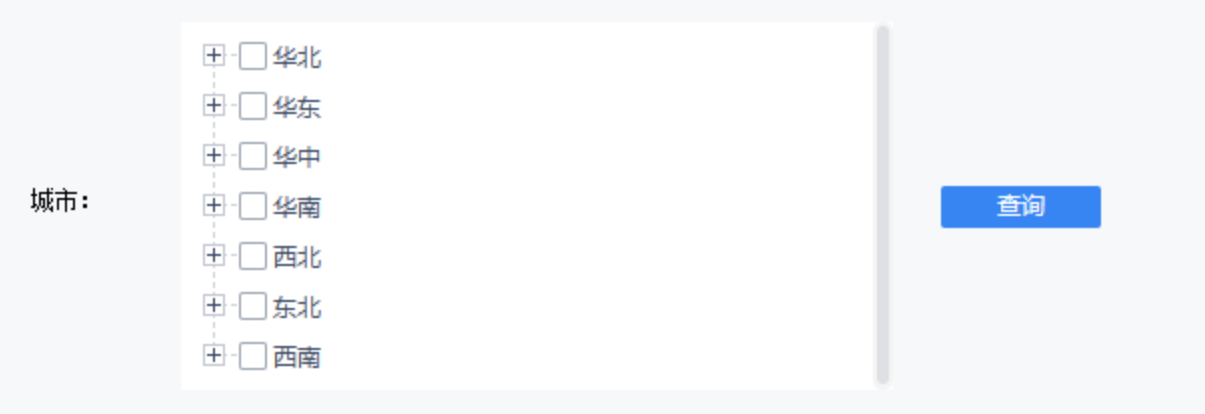

1)视图树与下拉树的区别:
视图树与下拉树的定义方法是一样的,区别在于浏览器端预览时显示的效果不同。如下图所示:

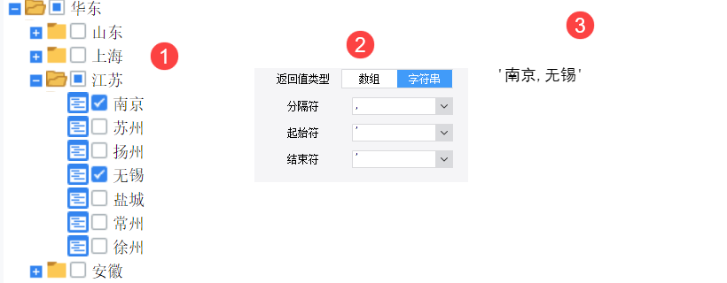

返回值类型
注:此项为11.0.7 新增
勾选「多选」和不勾选「结果返回完整层次路径」后才有此设置项。用来设置多选视图树返回值的格式,分为数组和字符串两种。
勾选「结果返回完整层次路径」后,返回值类型已确定,所以对应情况下不会有此设置项。
1)数组:返回值类型是数组型,例如:勾选三个值,返回值为:["值 1","值 2","值 3"]
2)字符串:返回值类型为字符串,需要定义分隔符、开始符和结束符,即将勾选的多个值根据分隔符拼接成一个字符串。例如:在输入法为英文的状态下,将分隔符,开始符和结束符分别定义成逗号,单引号和单引号,则返回值为:'值 1,值 2,值 3'

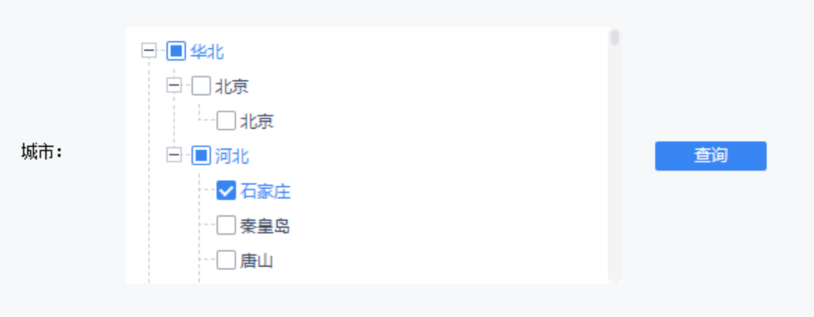

公式:设计器支持的公式,例如: A1 单元格的值
若公式对应的值符合多个值写法,则会多选。例如:单选:[1,11,111]   多选:[[1,11,111],[1,11,112]]
预览效果,如下图所示:

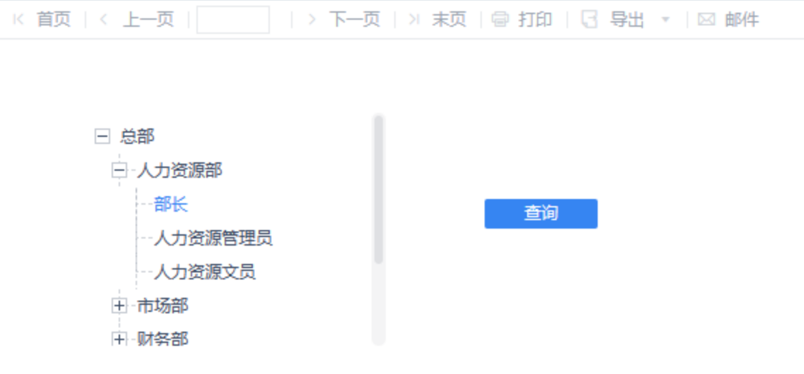

场景描述:
左边视图树节点,右边动态显示该节点对应的报表内容
参考文档:
视图树展开
场景描述:
通过视图树控件展现具有多层树状结构的数据,右边动态显示该节点对应的报表内容
参考文档:
FVS视图树控件
