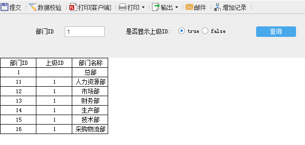

2)当选择显示上级ID,即单选按钮组选择true,查询结果如下:

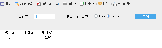

1)当选择不显示上级ID,即单选按钮组选择false,查询结果如下:
