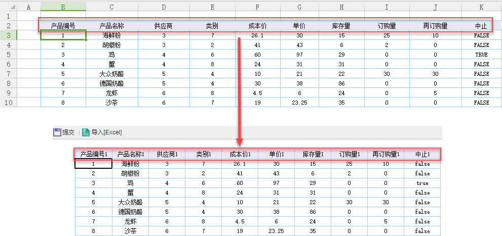

Excel导入行式报表根据位置匹配是指,Excel导入进来的时候需要导入数据的单元格从第几行第几列开始,那么Excel中数据就从第几行第几列开始,无关于标题名称,只跟位置有关系。
如下图,可以看到Excel中的列标题与FineReport模板的列标题完全不一致,但是位置却保持一致,FineReport模板中导入数据的单元格从B3开始,那么导入Excel中,从B3开始的数据就被导进来了:

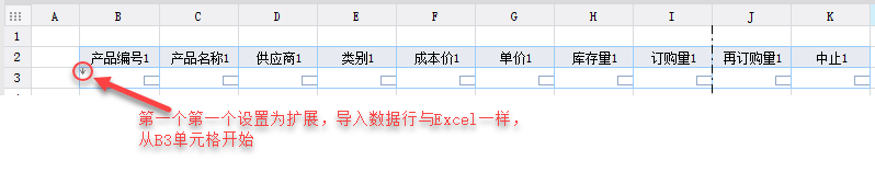

上图中我们可以看到,Excel中第一行数据(不包括标题)在B3~K3中,在填报模板中,导入数据的单元格也要在B3~K3,单元格从上到下扩展,并添加控件:

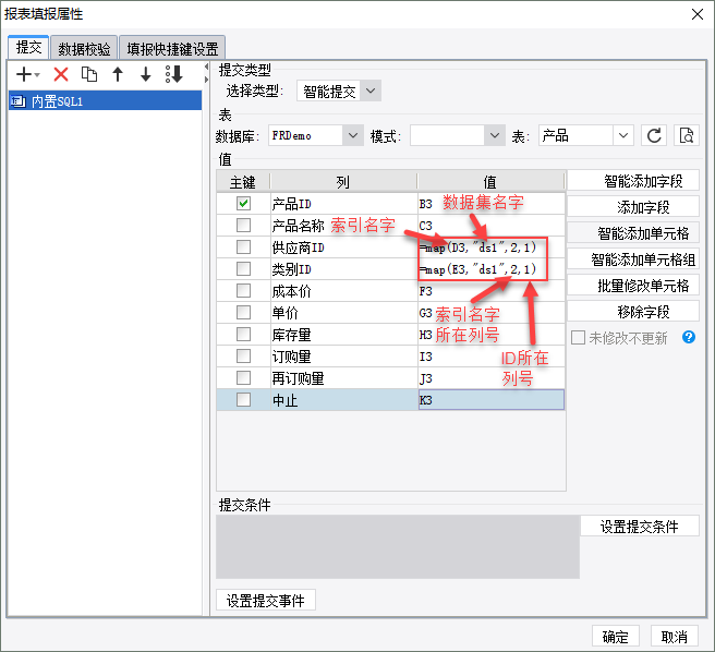

该例中,Excel中的原始数据供应商和类别都是具体的名字,若用户希望Excel导入的是名字,但实际入库的是ID怎么办呢?
此时可以在报表填报属性中使用map函数转换,以下具体介绍。
定义map函数需要的数据集
增加数据集ds1,SQL语句为:SELECT * FROM 供应商
再增加数据集ds2,SQL语句为:SELECT * FROM 产品类别
报表填报属性中使用map函数
Excel导入的是名字,使用map函数转换,如下图:

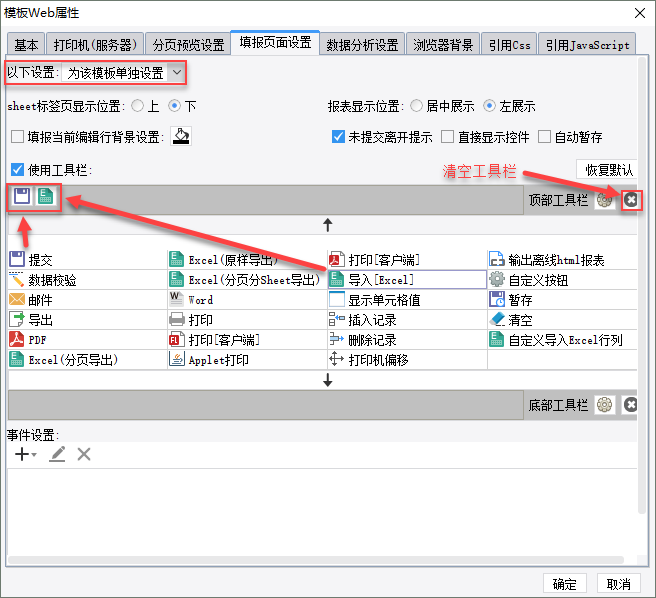

默认填报工具栏是没有导入Excel按钮的,点击模板>模板web属性>填报页面设置为该模板单独设置,勾选使用工具栏,为该报表单独设置工具栏,清空工具栏,然后在按钮面板中双击提交按钮和导入excel按钮,将这两个按钮添加到顶部工具栏中,如下图:
