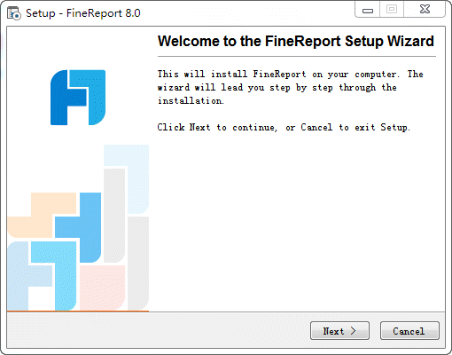

安装英文版设计器,可以联系FR在线支持索要英文版安装包,双击FineReport英文版安装文件,提示加载安装向导,加载完后弹出如下对话框:

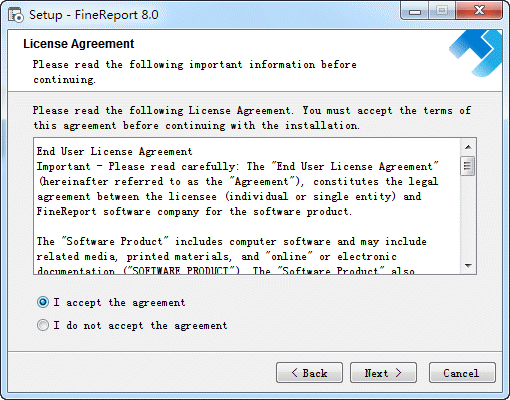

点击按钮,弹出许可协议对话框,如下图:

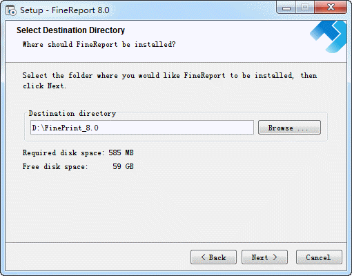

选择后,点击按钮,弹出选择安装路径对话框,如下图:
点击浏览,选择文件安装的目录后点击按钮,弹出选择起始菜单文件夹窗口,如下图:

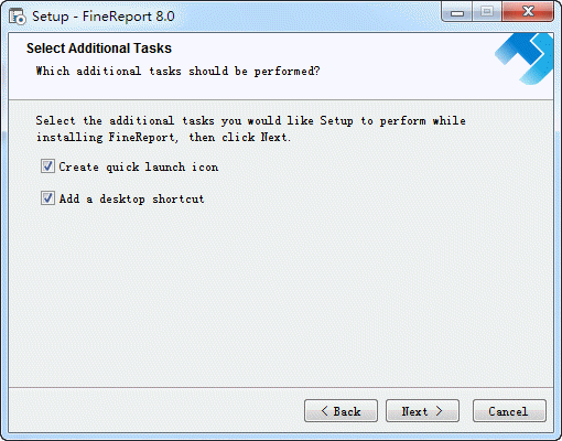

您可以勾选:即所有用户登陆都有快捷方式及:就不会再开始菜单创建快捷方式,点击按钮,弹出添加附加工作对话框,如下图:
依据您自己的需求勾选和,点击按钮,弹出创建关联文件对话框,如下图:

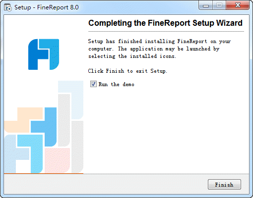

根据需求勾选如是否需要FineReport模板文件,若勾去选项,则在安装路径下不会安装模板文件,继续点击按钮即可完成安装。
点击按钮,弹出许可协议对话框,如下图:

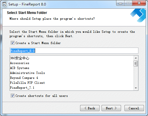

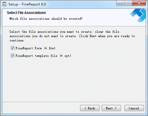

2. 启动设计器
点击对应的图标或快捷方式即可启动设计器,如下图点击FineReport Designer启动设计器。

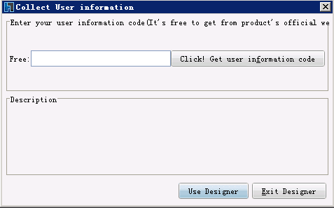

在打开设计器后,若您的机器是第一次安装报表软件,则会弹出如下窗口:
点击
激活码获取页面,留下邮件地址后,用户信息码会自动发送到您的邮箱又或者您可以直接拨打商务电话400-811-8890获取激活码,在上面对话框的单元格里面输入获得的用户信息码,然后点击,按钮,即成功激活设计器。附件列表
