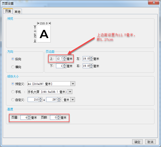

点击模板>页面设置,将上边距设置为12.7mm,如下图:
