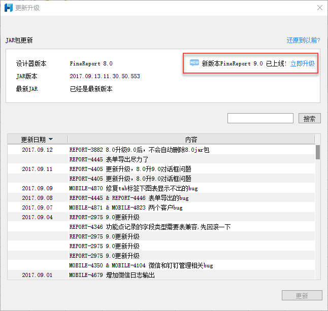

设计器只支持通过更新升级插件从8.0升级至9.0,所以必须安装设计器更新升级插件,设计器插件安装方法参照设计器插件管理
打开设计器,点击菜单帮助>更新升级,会在该界面显示“新版FineReport9.0已上线!立即更新升级”,如下:
2.1.2 自动更新升级
(1)点击立即升级,弹出框可查看9.0版本特性和兼容性说明:
(2)确认完毕后,若点击右下角“取消”则为放弃升级;点击“兼容并升级”即进入自动升级步骤并弹出框显示升级进度。
