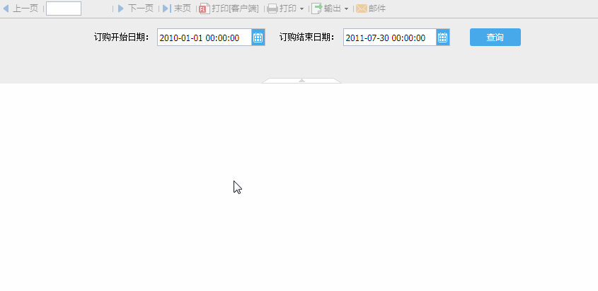

具体效果图如下:

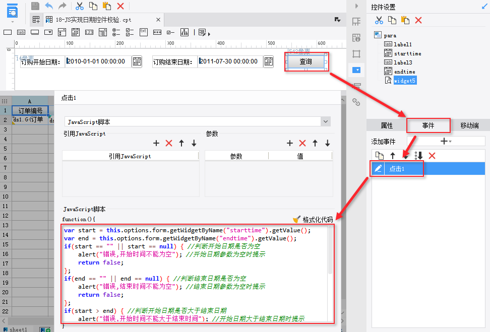

3.2 增加事件
点击查询按钮,在右侧的属性面板增加点击事件:
具体的JS代码如下:var start = this.options.form.getWidgetByName("starttime").getValue();

注:虽然参数控件中也可以设置校验,但是参数控件要点击控件后才能进行校验,因此参数界面的不能为空以及比较校验需要在查询按钮中设置。

3.3 效果查看
分页预览模板,选择开始时间和结束时间,使这两个日期之间相差超过15天,就会弹出上述对话框。
4. 预览效果
4.1 PC端预览效果
4.2 移动端预览效果注:app不支持时间差校验。
