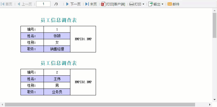

分页预览报表只能用于展现数据,有时我们也需要获取分页预览的报表中的某些单元格的值进行其他操作,比如在工具栏中显示报表总行数(总行数保存在某固定单元格中)。
下面效果图中,我们获取了某单元格的值,然后对其进行了修改,如下所示:

3.1 方法一
添加如下代码:
具体js如下:var a = $("tr[tridx=2]","div.content-container").children().eq(1).html();
alert("第3行第2列值为:"+a);
$("tr[tridx=2]","div.content-container").children().eq(1).html(1001);
alert("第3行第2列值被修改为1001");
注:此处的行列皆为预览扩展出来后的行列值3.2 方法二
添加如下代码:
var a=$("td[id^=B3-]").text();
alert("B3单元格值为:"+a);
$("td[id^=B3-]").text(1001);
alert("第B3单元格的值被修改为1001");
注:此处B3是指预览后所扩展出来的单元格
