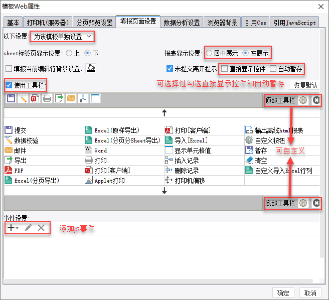

点击菜单模板>模板web属性,会弹出报表web属性设置界面,选择填报页面设置,可以看到如下图所示对话框:
填报页面设置只对填报预览模板起作用,设置面板主要分为三大块,上面部分是对模板预览效果的一些效果设置,中间部分是模板预览之后的工具栏设置,下方是web事件添加界面,web事件的详细介绍请查看web页面事件
(1)默认情况下,采用的是服务器设置,  即使用了服务器统一的设置,下面的所有选项都为灰色无法编辑,当设置成为该模板单独设置,下面所有的功能可编辑,设置的功能,只适用于当前的模板。
(2)报表显示位置:设置内容在报表当中显示的位置,默认为左展示,如果希望报表显示的内容是居中的,可以选择居中展示。

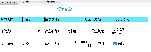

(3)sheet标签页显示位置,如果是多SHEET的报表,可以根据此功能,来设置标签显示的位置,默认为下,如果设置为上,则显示 效果如下:
(4)填报当前编辑行背景颜色设置,选择颜色后,会在填报预览的时候,把当前处于编辑状态的行背景颜色显示为设置的颜色,如上图,设置的为蓝色。
(5)未提交离开提示,在填报的时候,如果有单元格处于已编辑的状态,在关闭或是切换网页的时候,会弹出是否提交的对话框。
(6)使用工具栏,默认是选中状态的,当取消选择后,在填报预览的时候,不会显示该工具栏。
