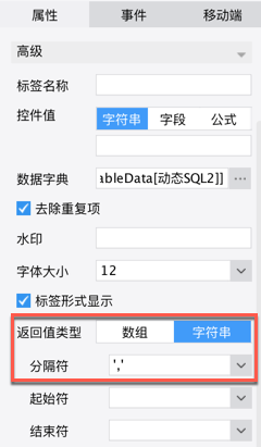

注:由于下拉复选框的返回值类型为数组型,要定义复杂的公式,因此我们推荐使用返回值类型为字符串型的,下面我们就介绍返回值为字符串型的数据集的定义及下拉框的设置方法。
要将下拉复选框参数的返回值拼凑成('值1','值2','值3',...)这样的数据,因此我们将数据集定义为:SELECT * FROM 订单 where 货主地区= '${area}' and 货主省份 = '${province}' and 货主城市 in ('${city}')
2.4 下拉复选框设置
选择参数的返回值类型为字符串,由于要将参数拼凑成('值1','值2','值3',...)这样的结果,因此要将分隔符定义为',',如下图所示:

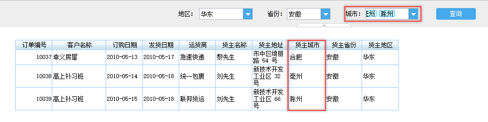

3. 效果预览
点击分页预览,选择多个城市后,效果如下图:
