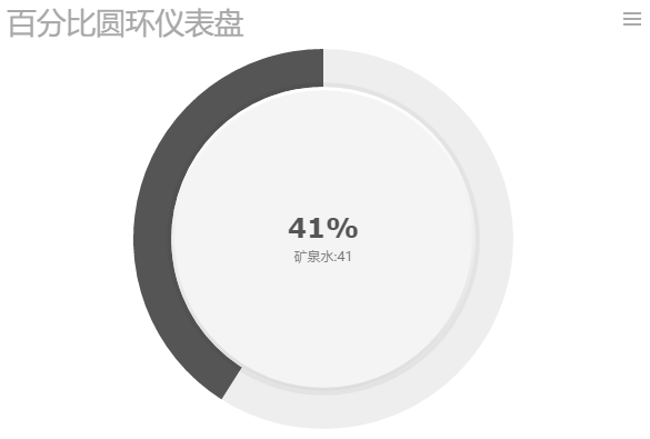

仪表盘是一种特殊的图表类型,用于展现关键指标数据,由于其鲜明的直观性,往往在dashboard中能够提纲挈领,画龙点睛。
新图表中还提供了着重表现百分比关系的圆环仪表盘和刻度槽型仪表盘,如下图:
注:百分比=(当前值-最小值)/(最大值-最小值)

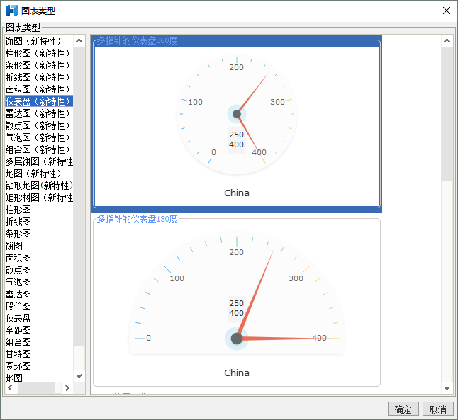

以单元格图表为例,合并一片单元格,点击插入>单元格元素>插入图表,弹出图表向导对话框,选择仪表盘(新特征),点击确定,如下图:

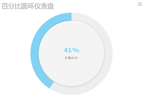

需要注意的是设置了最大值以后,会把从0开始到最大值分成三等份,不设置的时候,是按照自动计算出来的最大值,然后把0从这个值分成三等份,此时配色可能会发生变化
例如:此处将系列配色修改为自定义,区间刻度配色选择自动
可以看到此时的值处于三等份的第三梯队,因此颜色为系列的第三配色
(2)设置最大值为100,此时的预览效果如下:
可以看到此时的值处于三等份的第二梯队,因此颜色为系列的第二配色
