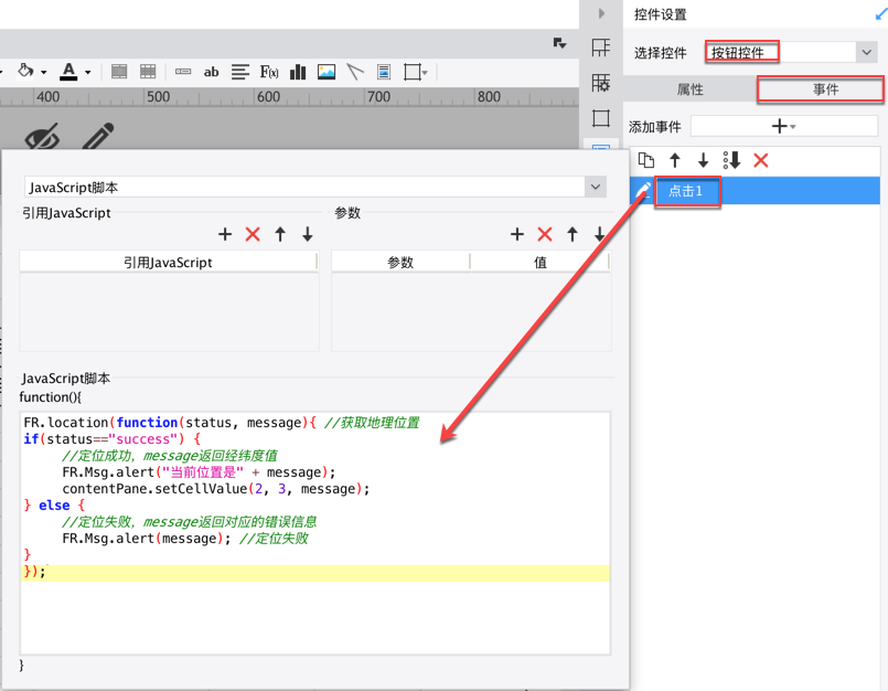

(1)通过点击按钮获取地理位置
打开按钮的控件设置,为该控件添加一个点击事件,如下图:
js如下:
FR.location(function(status, message){ //获取地理位置 if(status=="success") { //定位成功,message返回经纬度值 FR.Msg.alert("当前位置是" + message); contentPane.setCellValue(2, 3, message); } else { //定位失败,message返回对应的错误信息 FR.Msg.alert(message); //定位失败 } });
FineReport通过FR.location方法获取当前位置,如果status值为success,则表示获取地理位置成功,否则定位失败,如果定位成功,则将返回的地理位置信息赋值给C4单元格。
注:该方法只在移动端有用,如果在web点击该按钮事件获取地理位置,则直接提示定位失败。

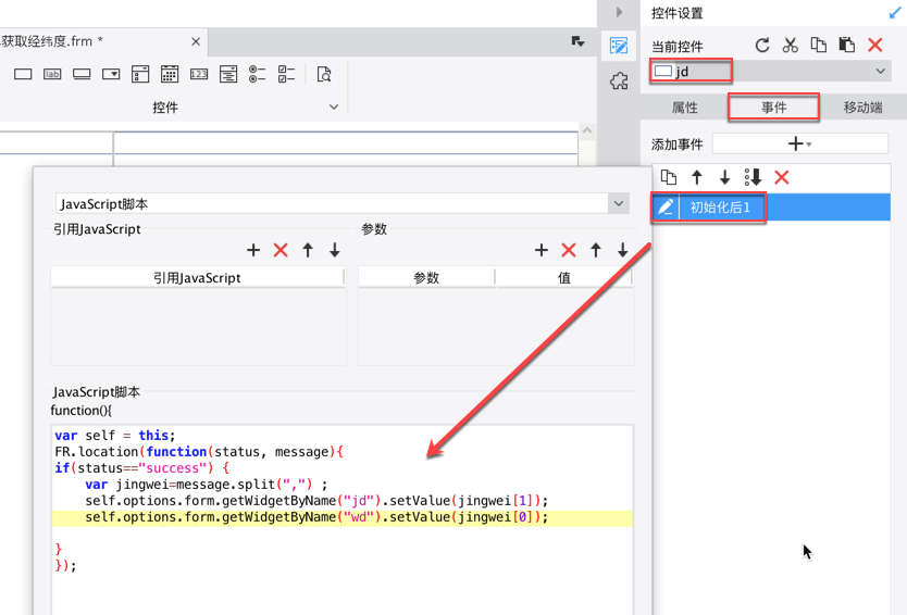

上面讲的是在cpt中获取地理位置的方面,如果要在决策报表中获取地理,上述代码便不再适用了,这时可以参照下面的步骤。
注:如果在决策报表中使用,不能在回调函数里面写this,因为获取回调的this的作用域变了,应该改成如下的js。
在决策报表中拖入两个文本控件,控件名分别为jd和wd,选中控件名为jd的文本控件,添加初始化后事件,如下图所示:
js代码如下:
var self = this; FR.location(function(status, message){ if(status=="success") { var jingwei=message.split(",") ; self.options.form.getWidgetByName("jd").setValue(jingwei[1]); self.options.form.getWidgetByName("wd").setValue(jingwei[0]); } });
这时,在决策报表中也可以获取地理位置了。

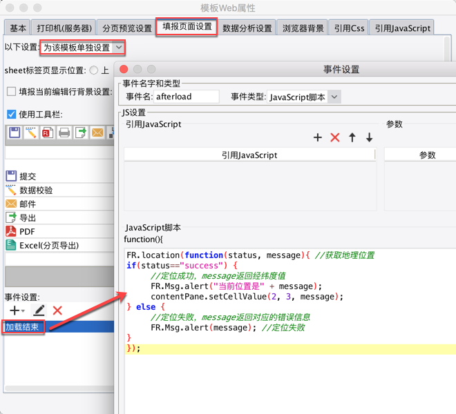

(2)加载结束后获取当前位置
如果想在模板加载结束之后就获取到当前地理位置,那么只需要将上述代码添加到加载结束后事件中即可,打开模板,点击模板>模板web属性>填报页面设置,添加一个加载结束事件,如下图:

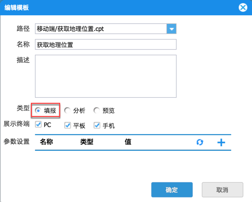

将该模板添加到数据决策系统的节点树上,其操作方法请查看添加模板,其中模板的预览方式为填报,如下图:

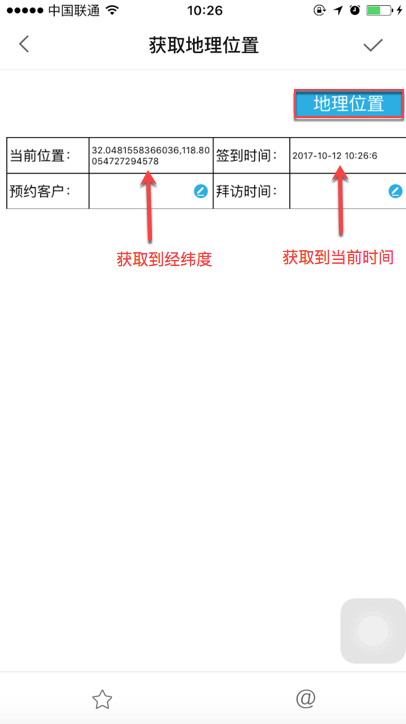

根据添加服务器章节介绍的操作步骤,用移动端登录该系统,访问该张模板,点击地理位置按钮获取当前地理位置和当前时间,如下图:
注:FineReport获取到的地理位置是经纬度,如需要确定其具体位置,需要另外转换。移动端解决方案第二弹--日程、行程管理
