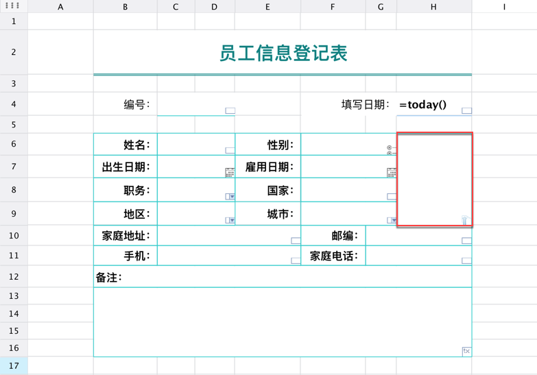

打开模板:%FR_HOME%\WebReport\WEB-INF\reportlets\doc\Form\FreeForm\自由填报模板.cpt,其中H6单元格就是一个文件控件,详细内容请点击上传图片

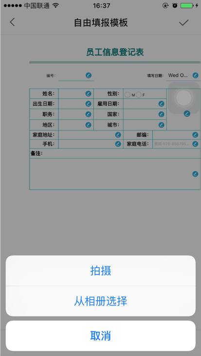

手机端打开模板,点击文件控件,可以选择拍摄和从相册选择,如下图:

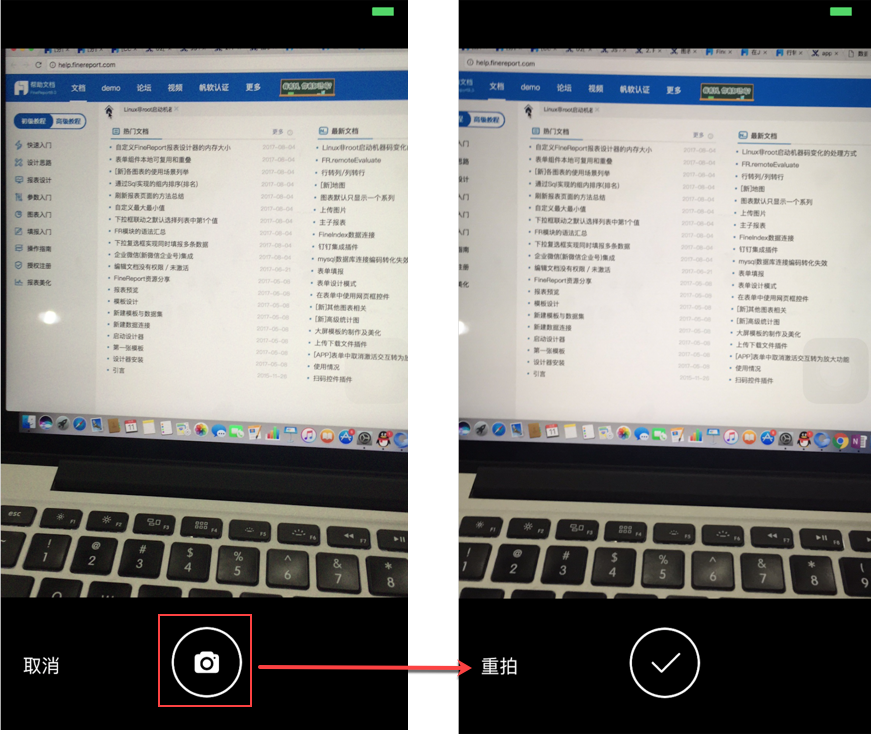

1)拍摄
点击拍摄,拍摄完成后,点击勾即可使用照片,点击重拍可以重新拍照,如下图:
注:默认上传的是压缩的图片

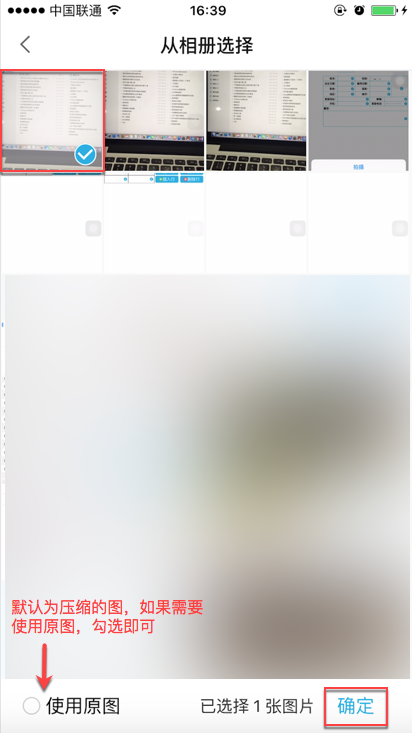

2)从相册选择
点击从相册选择,默认上传的是压缩的图片,如果需要使用原图,勾选左下角的“使用原图”,点击确定即可,如下图:

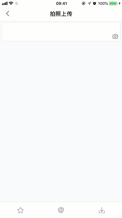

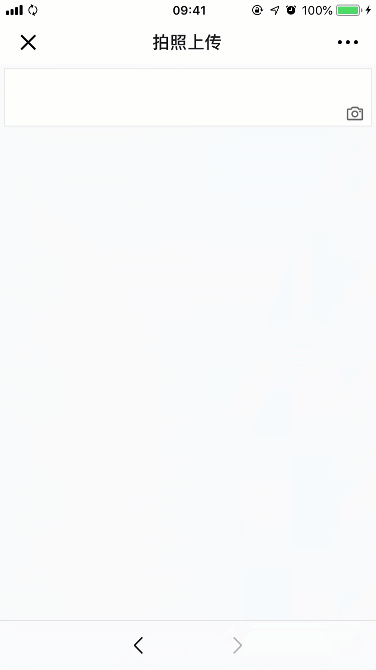

新建决策报表,添加文件控件,如下图所示:
3.3 效果预览保存模板,在app端打开模板,单击文件控件,选择拍摄图片或从相册中选择,如下图所示:
勾选单张或多张图片,在文件控件中会显示图片的缩略图,如下图所示:
点击缩略图可放大查看当前图片,左右滑动切换图片,若有些图片上传错了,可点击删除,并支持图片分段上传即重新点击文件控件可对上传的照片进行新增,如下图所示:

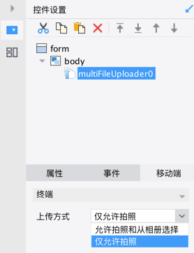

3.2 文件控件限制只能拍照
注1:8.0设计器+8.0app下只支持:允许拍照和从相册选择。

则移动端点击文件控件,不再弹出选择提示,直接调用拍照。如下图所示:
