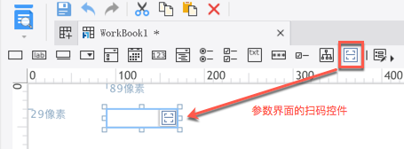

安装控件后,参数界面以及决策报表都会多出一个扫码控件,如下图:

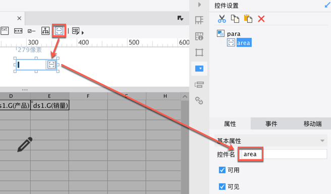

3.2设置参数
在参数界面新增一个扫码控件,控件名称修改为area,如下图:

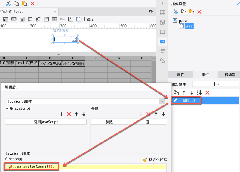

3.3添加编辑后事件
点击增加编辑后事件
_g().parameterCommit();
实现扫码后自动查询,如下图:

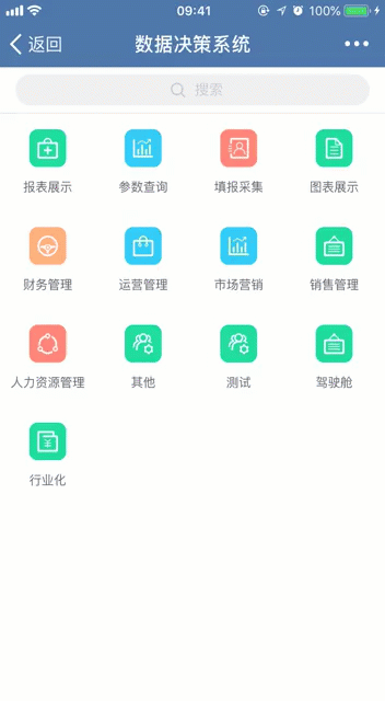

1)app预览效果如下:

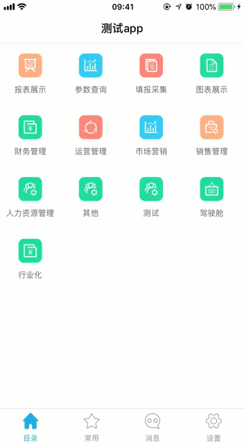

2)h5预览效果如下:
注:  H5需要H5_V5.0及以后的版本,只支持在微信集成并依赖单点登录的情况下使用。
      且域名需要校验,按照微信中的要求把txt文件放到tomcat中即可。
