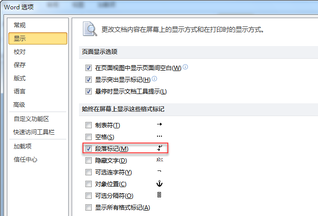

由于我们报表的模板界面是类似Excel的,所以导出为Word时,就会有如下效果:
因为您打开Word时,Word中默认是的,07版word点击文件>选项>显示,可以看到前面的勾选是选上的,如下图:

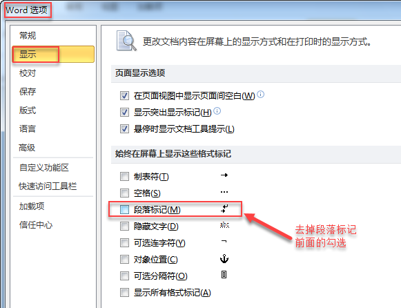

07版word点击文件>选项>显示,去掉段落标记前面的勾选,就可以去掉灰色箭头了,如下图:
去掉前面的勾选后,下次导出模板或者打开其他doc文档,都不会显示灰色箭头了。
去掉前面的勾选后,下次导出模板或者打开其他doc文档,都不会显示灰色箭头了。注:如果您的word版本不是上述截图所在版本,请自行百度搜索不显示段落标记的方法。
注:此操作只针对当前客户端,若将导出的文件发至别的客户端,需要在对应的客户端再进行如上设置。
