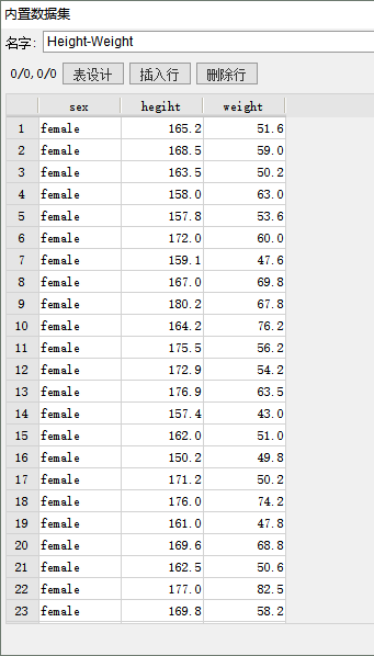

新建工作薄,添加内置数据集Height-Weight,输入男女身高和体重分布的数据,如下图:

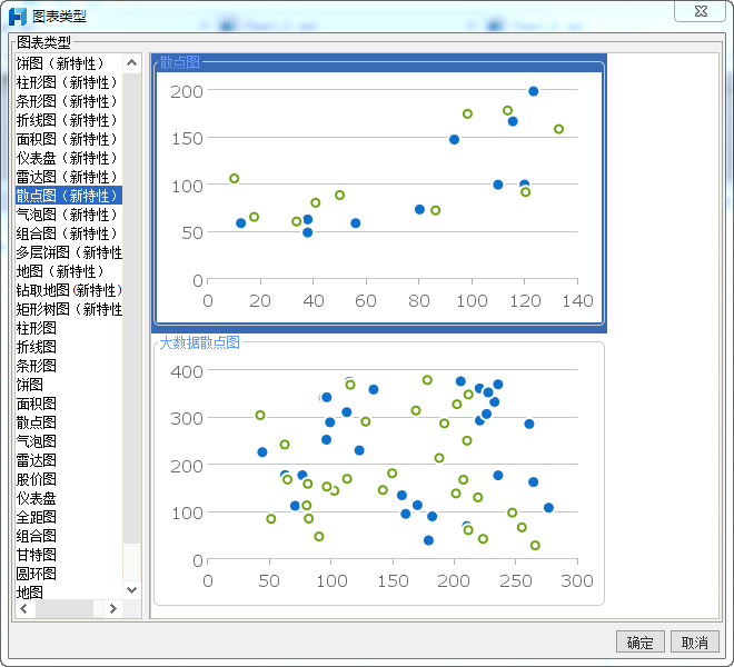

以悬浮图表为例,点击插入>悬浮元素>插入图表,弹出图表向导对话框,选择散点图(新特性),点击确定,如下图:

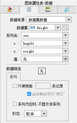

选中图表,在右侧图表属性表中选择图表属性表-数据,设置如下图:

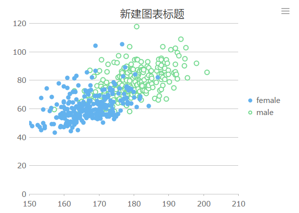

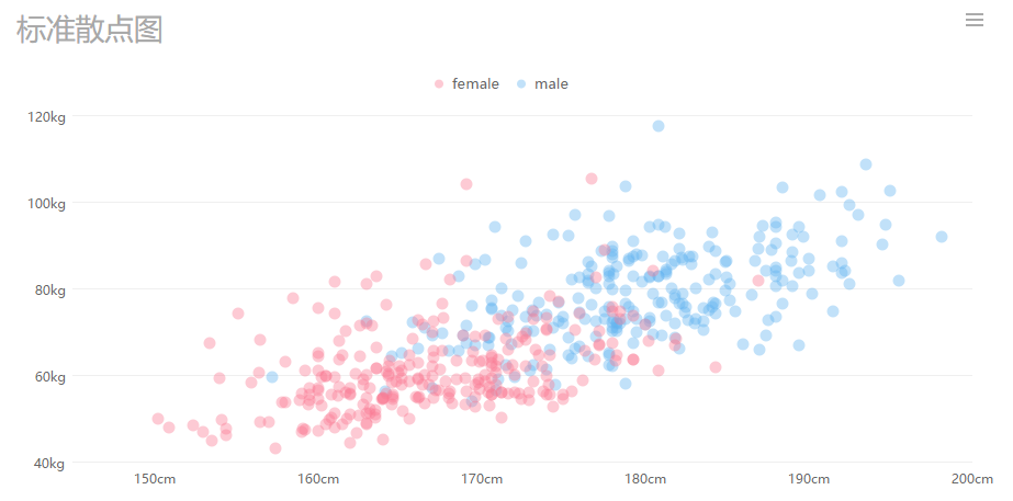

我们点击预览后,这时散点图不太美观,如下图:

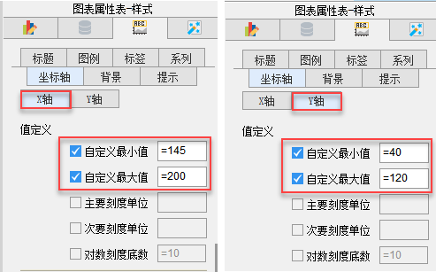

这时我们发现散点图在右上角集中显示,因此下面需要调整X轴Y轴的最大最小值范围,同时数字显示没有单位,我们也可以设置下身高和体重的单位分别为cm和kg。
这时我们发现散点图在右上角集中显示,因此下面需要调整X轴Y轴的最大最小值范围,同时数字显示没有单位,我们也可以设置下身高和体重的单位分别为cm和kg。选中图表,点击图表属性表-样式>坐标轴>X轴>值定义,自定义最小值为145,最大值为200, 同样,值定义,自定义最小值为40,最大值为120,如下图:

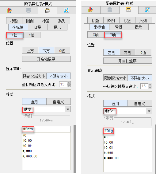

点击图表属性表-样式>坐标轴>X轴>格式,通用,选择数字,在后面加上单位cm,同样Y轴,格式,通用,选择数字,在后面加上单位kg,如下图:
且默认情况下,散点图以圆圈显示数据点,需要调整标记点>类型;同时为了好看可以将不透明度调整一下。
且默认情况下,散点图以圆圈显示数据点,需要调整标记点>类型;同时为了好看可以将不透明度调整一下。点击图表属性表-样式>系列>标记点>类型选择为实心圆,半径为5.5,调整为40,如下图:
注:当散点图标记点类型为无时,按照系列顺序依次使用八种不同标记点。
点击图表属性表-样式>标题,内容修改为标准散点图,如下图:

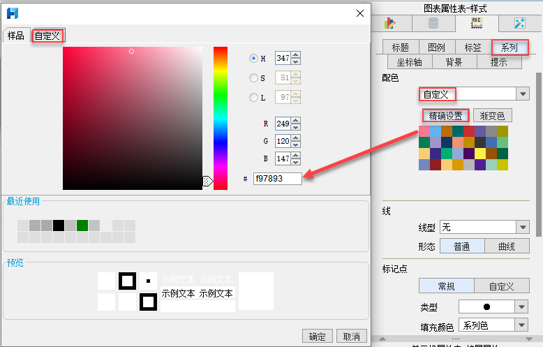

为了美观,可以修改系列色,这里粉色F97893表示女,蓝色62B3F0表示男,选中图表,点击图表属性表-样式>系列>配色,下拉框选择为自定义,精确设置,点击第一个色块,弹出设置颜色的对话框,点击第二个自定义选项卡,输入粉色的颜色代码,点击确定即可,同样设置第二个色块为蓝色。
按照需要可在图表属性表中进一步设置图表样式,例如调整标题颜色,图例坐标轴字体颜色位置,这里不再一一介绍

保存模板,点击分页预览,效果即如上。
在线查看模板效果请点击:Scatter.cpt
