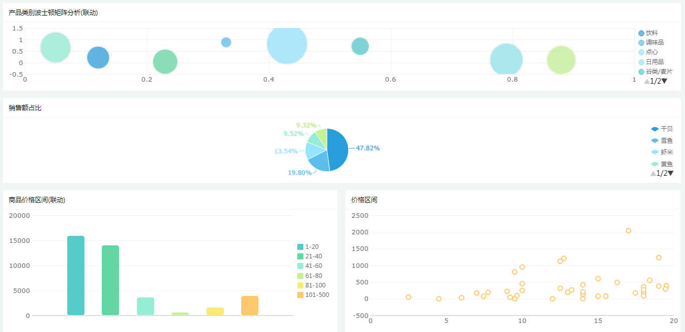

模板在PC端显示的布局如下图:

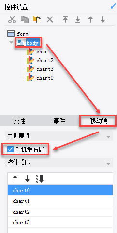

3.1 保留布局
设置手机不重布局时,手机端按照pc端的布局方式显示,设置方式如下图:
3.2 手机重布局
设置手机重布局时,手机上面流式布局展现,即一行一个组件这种情况,设置方式如下图:
注:默认重布局

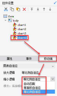

3.3 图表块缩小逻辑设置
jar包2018.3.16及之后,当手机重布局被勾选时,可单独对图表块进行缩小逻辑的设置,如下所示:
注:功能的作用是为了在默认效果下看起来很高或者很矮的图表,通过等比例让其大小更合理。
注:适用于在手机默认逻辑下太矮,可以通过设置等面积让它更合理。
设置为等面积自适应时,手机端访问效果如下:
注:适用于图表在手机默认逻辑下太高,可以通过设置等比例让它更合理。
设置为等比例自适应时,手机端访问效果如下:

4.1 手机上设置重布局
 手机上设置重布局时,组件缩放属性不影响组件的显示
a.手机重布局时,一行一个组件
b.手机重布局时,文本、数字、下拉框、下拉复选框、日期这些控件,固定高度显示
c.手机重布局时,报表块主体内容的高度根据数据自适应,没有最小高度,有最大高度限制,可以通过开关控制是否启用报表最大高度限制,且
最大高度可以自定义。
d.手机重布局时,图表组件默认自适应逻辑如下:
# 如果原始宽度小于等于手机宽度,则等比例放大到宽度充满
# 如果原始宽度大于手机宽度:
    图表宽度>高度,则以面积相等为原则,宽度压缩充满,有最大高度限制
    图表宽度<高度,则宽高比缩放
    图表可单独设置缩放属性,默认为自动匹配,也可设置等面积自适应和等比例自适应。
