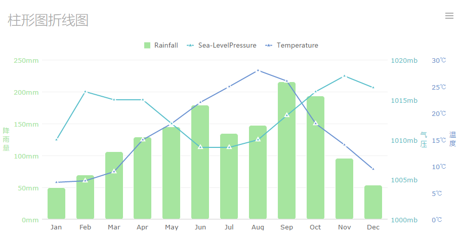

多种图表类型,可在一张图表混合显示。如图表中既存在柱形图,又有折线图或面积图,且各图表类型的纵坐标轴可设置在左或右,实现混合图表。如下图效果:

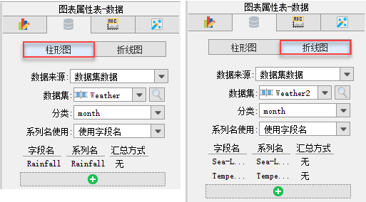

新建工作薄,添加内置数据集Weather记录月份和降雨量、Weather2记录月份和海平面高度、温度之间的关系,如下图所示:

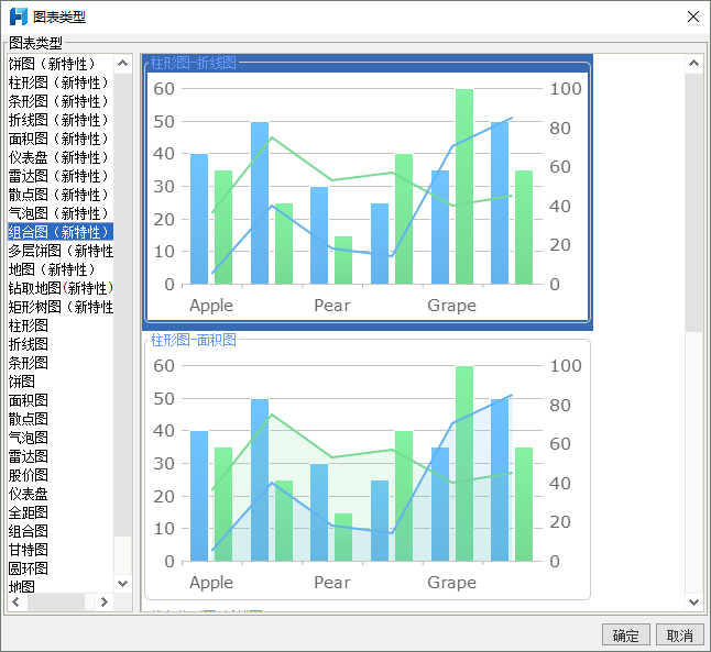

以单元格图表为例,合并一片单元格,点击插入>单元格元素>插入图表,选择组合图(新特性),如下图:
选中图表,在右侧图表属性表中选择图表属性表-类型,选择柱形图-折线图,如下图所示:

选中图表,在右侧图表属性表中选择图表属性表-数据,这里有柱形图和折线图两个选项卡,分别设置柱形图和折线图的图表数据,如下图所示:

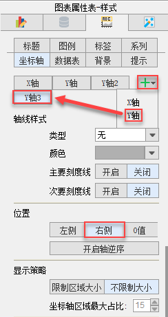

此时,柱形图使用的左侧的Y轴,折线图使用的右侧的Y轴,由于折线的气压数值的范围在1000-1020和温度数值的范围在0-30,数值差异太大,导致一个在上面显示,一个在下面显示,因此设置折线图的两个系列分别对应两个Y轴,我们增加一个Y轴,点击图标属性表-样式>坐标轴,+号添加一个Y轴,并且调整Y轴3的位置为右侧,如下图:

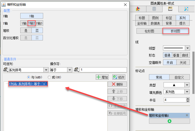

图表属性表-样式>系列,选择折线图,点击堆积和坐标轴1,选择Y轴2,添加系列序号等于1的条件,同时增加一个堆积和坐标轴2,选择Y轴3,添加系列序号等于2的条件,如下图:
图表属性表-样式>坐标轴>Y轴2,值定义,最小值为1000,如下图:

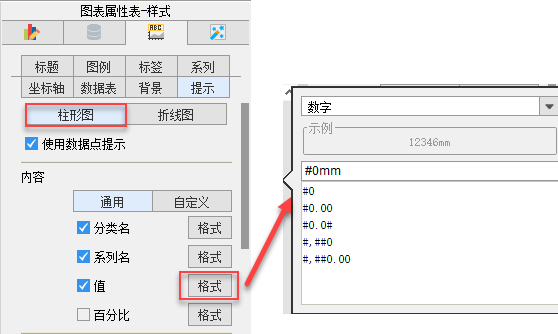

注:多个图表类型在数据点提示共享时,格式可分别设置,如下,单独编辑柱形图提示点的值格式:
选择图表属性表-样式>提示>柱形图,编辑值的格式为数字且带mm单位。

保存模板,点击分页预览,效果即如上。
