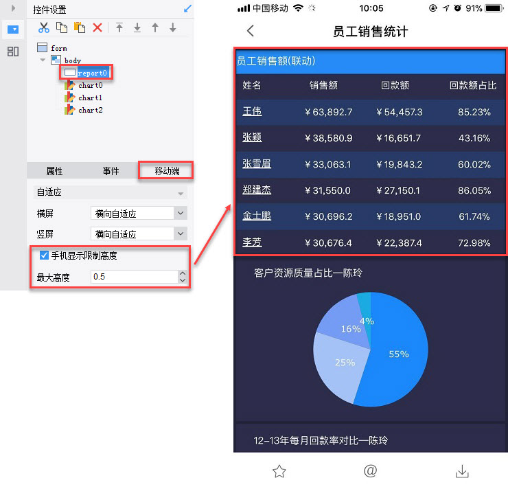

选中决策报表中的报表块,选择移动端,属性列表中出现“手机显示限制高度”属性。
2.1 启用最大高度限制时
勾选“手机显示限制高度”后,可设置显示的最大高度,默认为0.75,如果报表内容小于最大高度,则显示报表实际高度,超过时显示最大高度。
这里设置为0.5,即展示区域的50%,如下图:

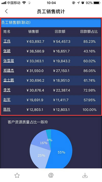

2.2 不启用最大高度时
不勾选“手机显示限制高度”,则始终显示报表实际高度,如下图:
222
